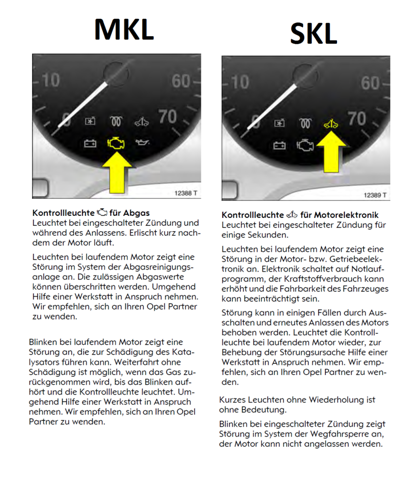

vor ein paar Tagen ging wie im Titel bei meinem Astra G die Leuchte für Elektronisch gesteuerte Motorkühlung an. Ich erinnere mich, dass sie an ging nach etwa 20 min Fahrt (es war sehr heiß an dem Tag) während ich an einer Ampel stand. Die Leuchte ging dann bis ich das Auto abstellte 10 min später nicht aus. Nach kurzer Pause und erneutem Zünden war sie dann aus.
Bin bin mir leider nicht sicher, was diese Anzeige überhaupt zu bedeuten hat.
Mit der Klima sollte es eigentlich nichts zu tun haben. Die ist seit etilichen Jahren schon defekt und da hat noch nie etwas geleuchtet.
Könnt ihr mir sagen, was die Leuchte zu beudeten hat. Habe am Fahrzeug selbst ansonsten nichts gemerkt. Anbei noch ein Bild der Beschreibung in der Anleitung.
Vielen Dank
Beschreignung Anleitung

Super ,Danke für Bilder.Die sind Klasse !!
Also :
Dein Opel ist Modelljahr 2002.
Du hast leider ein separates Motorkühlmodul MKM
in Deinem Astra an Bord. ( deswegen meine dämlichen Fragen).
Das Beste wäre es ,wenn Du zum FOH fährst und Fehlercode auslesen lässt.
In den sauren Apfel solltest Du beissen.
Meine Meinung.
Ansonsten kannst Du die Sicherungen checken,ob defekt.
Die Sicherungen F 4 und F 8 im Motorraum.
Im Innenraum die F 35 /F 39 /F 40.

Sicherungen MJ 03
MKL SKL
ASTRA G MKM Leuchte
