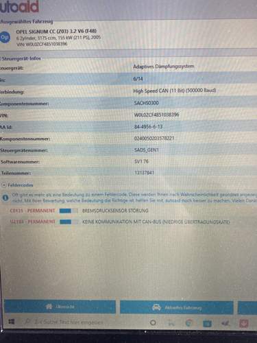

Habe gestern auch mal die Nummern auf deiner Seite verglichen. Das Problem ist auch, das Spenderfahrzeug hatte kein IDS+ Fahrwerk. Hier wird es wohl auch Probleme geben. Habe nun ein Block im Netz gefunden, welches die selbe Nummer auf dem Steuergerät hat. Problem hier, es kommt von einem 1.9l Diesel Fahrzeug. Passt das dann überhaupt? Oder ist dem Steuergerät egal welcher Motor das ist? Meine VIN wäre WOLOZCF4851038396

Bekomme ESP und Stoßdämpfersymbol angezeigt. Fehler ausgelesen: Bremsdruck nicht plausibel. Opel Werkstatt kam unabhängig aufs gleiche Ergebnis.

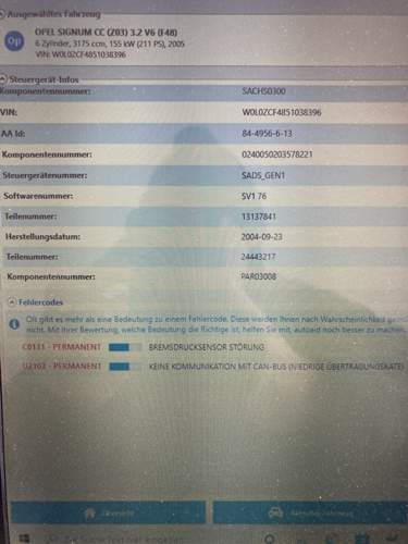

Themenstarteram 1. April 2022 um 8:31
Wurde geprüft. Alles soweit OK. Hier meine Fehlermeldung
Fehler Bremsdruck

das einfachste wäre erstmal dieses,
was mit dem U2103 passiert!
Mfg
Code:
C0131 00
Definition:
ABS-Druckkreis
Beschreibung:
Zündung an. Zündspannung ist größer als 10 Volt.
Weil:
Die Sensorversorgungsspannung beträgt weniger als 4,5 Volt oder mehr als 5,3 Volt für mehr als 1 Sekunde.
Die Sensorsignalspannung beträgt länger als 1 Sekunde weniger als 0,12 Volt oder mehr als 3,2 Volt.
C0131 3A oder 4B
EBCM wurde ausgetauscht und die Kalibrierung des Bremsdrucksensors wurde nicht programmiert oder liegt außerhalb des programmierten Bereichs.
Fehlertyp:
Keine Untertypinformationen
Dieser Untertyp wird für Fehler verwendet, bei denen die Basis-DTC-Textzeichenfolge die vollständige Beschreibung des Fehlers selbst bereitstellt (keine Kategorie- und keine Untertypinformationen verwendet, z. B. emissionsbezogener DTC (012700 hex): P0127 Ansauglufttemperatur zu hoch).
Code:
U2103
Definition:
Weniger Controller am Bus als programmiert
Beschreibung:
Schlüssel an oder Motor läuft; und nachdem jedes Modul auf der CAN-Schaltung die Aktivität auf dem Bus überwacht hat, hat ein Modul diesen Code gesetzt, weil es nicht CAN-formatierte Nachrichten von allen Modulen erhalten hat, die es nach (7) Versuchen haben sollte
Weil:
Auf Wackelkontakt am EBCM, PCM oder TCM prüfen
Lesen Sie die Datenlisten von EBCM, PCM und TCM mit einem Scan-Tool aus. Wenn von einem Modul keine Daten empfangen werden, prüfen Sie dessen Stecker!
Das Modul, das nicht kommuniziert hat, ist möglicherweise ausgefallen
