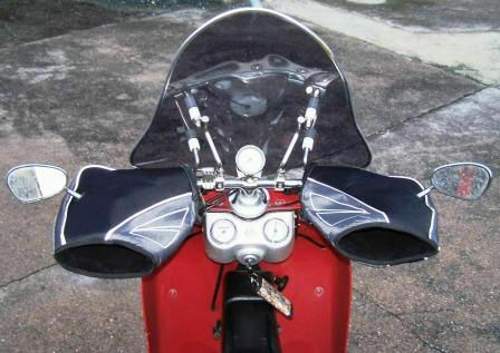

Servus Wauhoo,
Anfangs hatte ich ein kleineres Windschild montiert, das die Hände nicht
abdeckte.
Da ich an den Händen sehr kälteempfindlich bin, montierte ich damals ab Oktober
schon Lenkerstulpen aus festem, winddichtem und innen gefüttertem Textil.
(siehe Fotos)
Mit leicht gefütterten Handschuhen hatte ich dann keine Probleme mehr mit der Kälte.
Bei extremer Kälte wurde auf jeder Seite noch ein kleiner Taschenwärmer
hineingelegt ;)
Davon sollte dann natürlich bei längerer Fahrzeit reichlich Ersatz mitgenommen und
bei Bedarf aktiviert und getauscht werden.
Aber alleine der Schutz vor dem kalten Fahrtwind hatte enorme Wirkung :)

@heinkel-bernd schrieb am 8. November 2021 um 02:01:16 Uhr:
Lenkerstulpen hatte ich die Jahre über ja verwendet; die waren schön formstabil und winddicht. Leider ist in denen Klarsichtplastik verbaut, das mittlerweile steif, brüchig und nicht mehr wirklich wasserdicht ist; diese Stulpen waren von Tucano Urbano. Die hatte der Vertragshändler beschafft, der sie aber offenbar nicht mehr bekommt, und die, die er beschaffen kann, sind nicht formstabil, was mir nix nützt.
