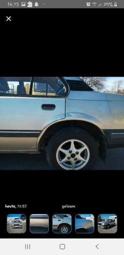

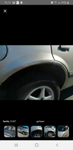

Hallo!

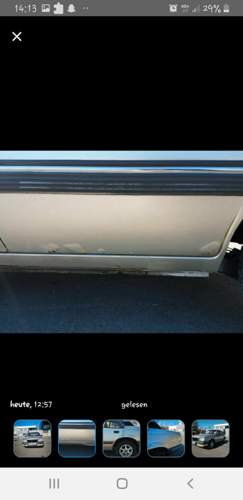

Wollte euch nur mal fragen, wie man die Stellen bei der Heckscheibe reparieren kann, und ob der Ascona mit TÜV bis 10/2022 seine 1300 € wert ist. Der Rost auf der Tür ist, was ich so erkennen kann, noch oberflächlich, wenn nicht gibts die Dinger für 70 Euro online.
Nur über die Radläufe traue ich mich jetzt noch nicht so drüber..was muss man denn für eine Reparatur des linken hinteren Radlaufs im Pfusch einberechnen, wenn ich es nicht selber machen will?
Im Anhang noch die schöne Front mit den Nebelscheinwerfern :)

Die Frage ist, was man daruter findet. So wie es aussieht wurden beide Radläufe sch man angefasst. Läßt darauf schließen, daß das Außenblech und das Innenblech jetzt fällig sind. Auch die Ristblasen an den Scheiben verheißen nichts gutes. Normal fängt der Rost am Scheibengummi an und wandert dann nach außen. Wird wahrscheinlich auch mit Loch um Blech enden. Hat man schon mal unten geschaut. Wenn der oben so aussieht!? Normalerweise nur was für einen Selberschrauber oder wenn man jemand kennt, der das aus Spaß an der Freud und ne Grillwurst und ein Steak mit nem Bier am Tag macht.

Zwischen gerade noch TÜV und ristfrei ist ein gewaltiger Unterschied. Da es eine selbsttragende Karosserie ist, hätte der TÜV auch den Rost an den Scheiben bemängeln können, da hier die Kräfte in den Scheibenrahmen und das Dach übertragen werden.
Türen durch, unterm Scheibenrahmen Rost und die Seitenwände wurden mal "fachmännisch repariert". Im Großen und Ganzen ist die Karosserie schon gut durch.
Ich seh hier keine 1300€. Das ist eher ein Kandidat zum Ausschlachten. Gute Autos kosten mittlerweile 2500-5000€. Du solltest das Geld eher in eine bessere Basis investieren. Wenn du dieses Auto ordentlich reparieren willst, kostet dich das deutlich mehr.
Einen Ascona B oder sogar A in dem Zustand sollte man auf jeden Fall retten. Beim C sehe ich das anders. Nicht, dass das ein insgesamt schlechtes Fahrzeug wäre, aber gerade dieser......
Türen sind leicht getauscht, Radläufe schon mehr Aufwand, der Schaden unter der Scheibe ist kaum mit vertretbaren Mitteln dauerhaft zu beseitigen. Wer weiß denn schon, was bei dem Auto noch zutage tritt.

Problem ist die große Anzahl von Blechen, welche in dieser Ecke zusammenkommen. Wenn es richtig gemacht werden soll, müßten alle rostbefallenen Bleche ersetzt werden. Fragestellung ist erstmal: Welche Bleche sind befallen? Also zerlegen: Verkleidung C-Säule, Rücksitzlehne, Hutablage, Heckscheibe ausbauen.
Sind zuviele Bleche befallen, wird das Eck beim herausschneiden instabil. Dann bräuchte man zusätzlich eine Richtbank mit Richtsatz oder man müßte eine stabile Lehre bauen.
Betroffen können sein C-Säule innen, C-Säule außen (Dach), Seitenwand, Blech unter Hutablage, Blech außen unter Heckscheibe, Verstärkungsblech unter Hutablage, Radlaufblech innen und außen. 1 Blech 1 Stunde (wäre schon knapp, wenn man es kann, gerade die sichtbaren dauern länger) , dann kann man sich vorstellen, wohin das führen kann.

Also ob ich das mit der stabilen Lehre kann, kann ich nicht garantieren. Das Schlimmste ist, dass das sichtbare Blech sogar schon Risse zeigt am Photo. (Oder bilde ich mir das nur ein?)
