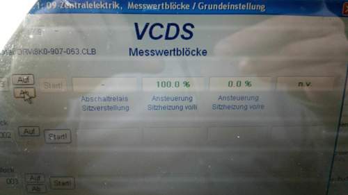

eine Sitzheizung auf dwr Fahrerseize heizt nicht mehr. Kein Fehler im stg 09. Bei der Stelldiagnose fließen nur 0.7A. Auf der Beifahrerseite sind es ca 4.5 -5A
Woran kann es liegen? Es sind S-Line Sitze mit Teilleder. Habe das Sitzpolster ausgebaut, augenscheinlich ist alles ok. Widerstand am grünen Stecker 15.6ohm habe mal den Heizfaden gemessen sind ebenfalls 15.6ohm. Jemand ne idee? Durchgang ist auch da.
Mal Sensorwerte ausgelesen? Messwertblöcke BnStg 09 (Messwerte Temp.)
Habe mal die MWB abfotographiert.

Die Sitztemp. von 22°C sind von meinem Hintern.
Hast Du mal die Spannung am grünen Stecker gemessen?
Weisst du welche Zuleitung die Sitzheizung ist?
Hier der Stecker
Img-20151218-152205
Zeischen rot weiss und braun steht spannung an sobald ich die Sitzheizung hochdrehe. Die Sitzlehne heizt auch aber deutlich langsamer als sonst. Nur die Sitzfläche heizt nicht.
