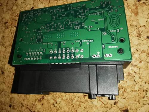

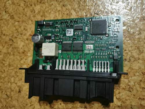

Hatte das Problem auch.
Wollte eigentlich den Stecker laut Feldabhilfe tauschen,hab dann aber mal das Steuergerät geöffnet und die Pins vom Stecker an die Platine gelötet.Seitdem tritt der Fehler nicht mehr auf.
Themenstarteram 28. November 2021 um 11:49
@AstraChris Hast du nur den einen Stecker angelötet? Bei mir wurde der Stecker anscheinend schon mal getauscht/repariert beim Steuergerät ist nämlich der grüne Stecker (dieser vom Reparatursatz)
Der grüne ist der mittlere Stecker.
Wenn man das Steuergerät öffnet sieht man, dass die Steckerleiste nur in der Platine gesteckt ist.
Hab sie dann aufgelötet und seitdem Ruhe.
Themenstarteram 28. November 2021 um 17:51
@AstraChris Wo hast du denn da gelötet?
Platine
Platine 2
Bei mir hat es gereicht die dünnen anzulöten.
