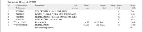

Ich wollte vorgestern die Sitzheizung vorne benutzen , jedoch wenn ich die Sitzheizung einschalte ist die rote LED an ist dann aber sofort wieder aus Fahrer oder Beifahrer das selbe.
Wurde auch schon ausgelesen seltsamerweise keine fehler im Speicher abgelegt.

Vielleicht Defekt im Schalter!?
Die SH wird eventuell über das Batteriemanagement abgeschaltet wenn die Betteriespannung zu gering ist. Lade die Batterie mal und probiere es dann noch einmal.
Bei dem Verhalten muss aber ein Fehler im Fehlerspeicher sein. Das Klimasteuergerät erkennt das und schaltet deshalb nicht ein.
Fehler müsste im Bordnetzsteuergerät und/oder im Klimasteuergerät stehen.
Vielleicht ist auch eine Sicherung durch. Guck im Buch nach Zentralelektrik/Bordnetzsteuergerät. Der Fehler im Bordnetzsteuergerät heisst dann "Klemme 15 - Kurzschluss nach Plus"
Batteriemanagement dürfte bei laufendem Motor keine Rolle spielen.
Wir haben mit VCDS nochmal nachgeguckt Bordnetzsteuergerät/Klimasteuergerät keine Fehler hinterlegt echt seltsam
Achtung, Beifahrer hat eine Sitzerkennung. Wenn da keiner sitzt geht die da normalerweise nicht an.
Batterie ist beim Motor an egal, solange die Lichtmaschine genug Strom produziert.
Ich tippe auf Sicherung oder ein Heizelement ist defekt. Sitzheizungen mögen es nicht, wenn man auf dem Sitz kniet. ;) Können es zwar ab haben, aber ein Bruch im Heizelement kann auftreten.
Was auch geprüft werden kann, ob überhaupt Spannung ankommt an die Sitzheizung.
Da kommt keine Spannung an, da das Steuergerät die SH sofort abschaltet, siehe Video.
Komisch ist nur, dass nix im Fehlerspeicher steht.

@DJ BlackEagle schrieb am 27. November 2020 um 18:09:40 Uhr:
Wenn aber eine Sicherung defekt wäre oder das Heizelement müsste es im Fehlerspeicher stehen macht es aber nicht.
Aber was hat das den für ein Sinn "Achtung, Beifahrer hat eine Sitzerkennung. Wenn da keiner sitzt geht die da normalerweise nicht an"
Guck mal im FIS ob die SH dort unter Komfortverbraucher , wenn auch nur kurz, angezeigt wird bei laufendem Motor.

@spuerer schrieb am 27. November 2020 um 18:21:33 Uhr:
Codiert hast Du ja nix, oder?
Danke werde ich mal machen.Nein codiert habe ich nichts.
