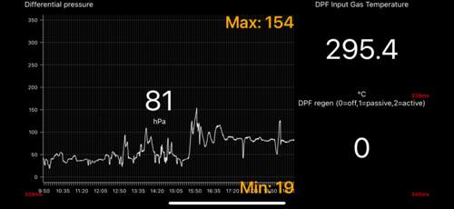

Da wird noch einmal Diesel kurz vor Auslass eingespritzt, der dann im Krümmer verbrennt und den DFP auf die nötigen 600+ °C aufheizt. Das geht auch im Stadtverkehr, nahezu unabhängig von Last und Drehzahl. Nur wenn man mal vom Gas geht (Schubbetrieb) kühlt der DPF wieder etwas ab und erst beim nächsten Gasgeben geht es dann weiter.
Kann man schön sehen, wenn man die DPF Eingangstemperatur und den Regenerationsstatus z.B. in der Carscanner App anzeigen lässt.
Gibt 2 Regenerationmodi: aktiv (wie oben beschrieben) und passiv (wenn Last/Drehzahl ausreichen, die Temperatur hoch genug zu treiben). Bedeutet auch: aktive Regeneration verbraucht zusätzlichen Treibstoff (aber weniger, als alle 500km eine halbe Stunde AB mit Höchstgeschwindigkeit zu fahren, um dabei passiv zu regenerieren ;-).
DPF Dashboard in Carscanner

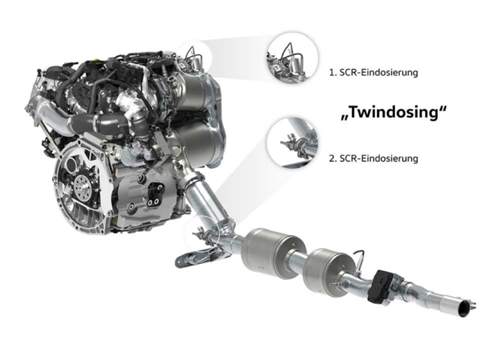

Und AdBlue wird erst ganz am Schluss eingesprüht, bevor die Abgase die Auspuffrohre verlassen, dh. dieses System hat nichts mit der DPF-Regenration zu tun. Zumindest nicht beim Superb 3V. Die neueren Diesel mit TwinDosing-Verfahren haben eine Adblueeinspritzung nach dem Motor vor dem DPF und eine danach meines Wissens. Hab mal beide Varianten angehängt. Ich meine, dass die neuen Evo-Motoren das Twindosingsystem dazu haben.
Hoffe das erklärt soweit alles?
.jpg
Twindosingverfahren, welches bei den neueren Motoren (Evo-Generation) verbaut ist..jpg
@eAuditore94 schrieb am 9. November 2023 um 14:10:41 Uhr:
Das Auto hat eine DPF/SCR-Kombination, d.h. AdBlue wird vor dem DPF eingespritzt. Das Prinzip wurde beim Passat 2015 eingeführt (siehe VW SSP 540) und dann auch auf die anderen Modelle ausgerollt. Erst dadurch wurde es überhaupt möglich, eine vernünftige Aufwärmzeit ab Kaltstart zu erreichen. Bei den Twindosing-Modellen kam dann der Unterflur-SCR sowie ein zweiter AdBlue-Injektor dazu.
Anders ist es bei den 3.0 TDI im Touareg u.ä., die haben einen motornahen Speicherkat, dann einen DPF, und einen SCR-Katalysator im Unterflur. Dabei überbrückt der Speicherkat die längere Aufwärmzeit des SCR-Katalysators.

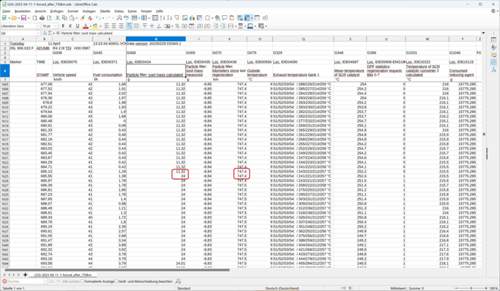

Das Motorsteuergerät macht mehrere Dinge:
1) anhand von einigen Parametern, aber ohne den Differenzdruck zu verwenden, schätzt es die Menge Ruß, die sich im DPF ansammelt
2) anhand einiger Parameter inkl. des Differenzdrucksensors schätzt es die Rußbeladung
Und dann:
- Wenn 1) einen Wert von 24g erreicht, wird eine aktive Regeneration eingeleitet
- Wenn 2) einen Wert von 24g überschreitet, wird 1) pauschal auf 24g gesetzt
- Nach 750 km ohne aktive Regeneration wird 1) pauschal auf 24g gesetzt.
Der Anhang ist zwar vom EA288 evo (ich bin da 700 Kilometer lang echt zügig gefahren, so dass der DPF im Wesentlichen durch passive Regeneration geleert wurde), aber beim EA288 funktioniert es im Prinzip genauso. Siehe das SSP 514, Seite 64.
DPF-Regeneration nach 750 km
Also spätestens nach 750km eine aktive Regeneration, oder ggf. schon früher.
