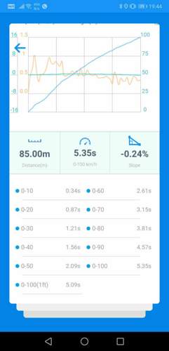

Ob Du die 5.8s nun erreichst sei mal dahingestellt - das sind ja Werte, die nur bei optimalen Bedingungen und mit Einsatz der LaunchControll erzielt werden.
In jedem Fall ist das kein Indikator ob der Wagen seine Leistung bringt. Willst Du dahingehend sicher gehen, dann vereinbare einen Termin auf dem Rollenprüfstand. Ich persönlich halte das aber für übertrieben. Wenn der Wagen technisch i.O. ist bringt er im Rahmen der gesetzlich erlaubten Streuung auch seine Leistung.

Hallo, danke für die Zahlreichen Antworten.
In der Tat habe ich natürlich eine 0-100 Messung gemacht, ohne Launchcontrol braucht er über 6,6 Sekunden und mit habe ich gerade mal 6.0 auf gerader Strecke (mit Dragy) geschafft, ohne Schlupf.
Bezüglich des empfindens, ich fahre ebenfalls einen 2.0 TSI (Miller) - ja der Lader ist kleiner, aber der kommt schon ab 1800 richtig stark, auch ohne Tuning. Ebenfalls fahre ich das 6 Gang DQ250, welches bei Vollast aber genau so schnell schaltet wie der Superb mit dem "selben" DQ250 auf Allrad.

Nochmal auf den Punkt gebracht:
Ich erreiche keine 5.8 Sekunden, nichtmal mit Launch Control. (235er glaube 18 Zoll reifen).
Das Drehmoment kommt wirklich erst maximal vor kurz 4000 RPM (da drückt er dann schon angenehm in den Ledersitz, wesentlich härter als mein FWD Polo, obwohl ich derzeit 425 NM fahre )
Den Turbo höre ich während dem fahren wenn das Radio aus ist weinen, Drehzahlabhängig, nicht laut aber es ist vorhanden.

HHmmm - 6,0s bei 5,6s Werksangabe ist natürlich schon eine gewisse Abweichung. Aber auch das kann natürlich viele Ursachen haben.
