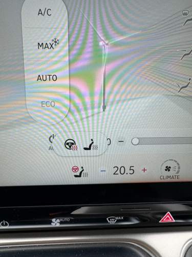

Vorheizen kann helfen, wenn die Temperatur nur knapp unter 0 °C ist. Bei starkem Frost reicht es nicht. Eventuell reicht es, wenn man die Heizung auf maximal stellt. Vielleicht hilft auch eine Wärmflasche in Schloßnähe oder ähnlich.

Ich habe den Smart-Innenraum auf 24 Grad geheizt und nach einer Stunde bei -8 Grad Außentemperatur ist das Schloss wieder aufgetaut und die Tür lässt sich schließen.
