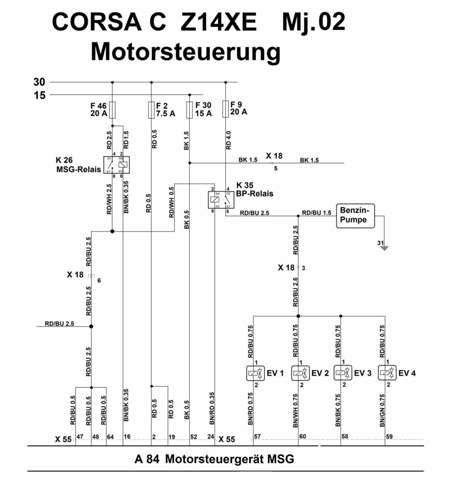

mein Steuergerät ist laut ecutronics irreparabel kaputt.
Das Auto läuft, geht aber im Stand immer wieder aus, wenn das Steuergerät heiß wird.
Ich habe mir ein identisches Steuergerät besorgt und mit OP-Com auch alles schön angepasst.
Nur die Motorsoftware ist nicht zu ändern.
Es ist von einem Z16XE und ich habe einen Z14XE.
Bei OP-Com steht hinterher alles richtig drin. FIN - Modell - BJ - nur eben der Motorcode bleibt bei Z16XE.
Ein Versuch das Steuergerät bei Rezek zu klonen hat leider auch nicht geklappt.
Kennt Ihr einen Opelhändler der das noch machen kann ?
Corsa C - 1,4 L - 90 PS - Automatik - Z14XE - BJ 2002
Steuergerät alt = 09391340 - Dlephi Delco HSFI-2.1 - HW-Nr. 861340S0******
Steuergerät Austausch = 09391340 - Dlephi Delco HSFI-2.1 - HW-Nr. 861340S0******

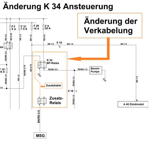

Ich hab da etliche Zweifel an Deinen Aussagen.
Der Z14XE und der Z16XE haben exakt die gleiche Motorelektrik.
Die Aussage der unterschiedlichen Ansteuerung der BP ist definitiv falsch .
Wo hast Du das aufgeschnappt ?
2.
Wegen einer fehlerhaften Ansteuerung des BP-RELAIS muss man kein anderes MSG verwenden.
Da macht man ne kleine Umverkabelung.
3.
Wenn der gleiche Fehler mit anderem MSG immer noch da ist , liegt es zu 100 % nicht am MSG , sondern an der Verkabelung/ Motorraumkabelbaum.
Mein Tipp :
-altes Z14XE-MSG weiterverwenden und umverkabeln.

Dann haste schon ein fettes Problem.
Der ASTRA G hatte ne andere Ansteuerung der Lüfter.
Vom ASTRA G hab ich alle Schaltpläne aller Modelljahre.
Vom CORSA C nur MJ 01.
Kannste den vom MJ .03 besorgen ?
Ruf bei ENDERA an .
Wenn negativ, dann mach die Umverkabelung wie in meinem Plan.
Das Zusatzrelais ist nur ein Dummy für das MSG, damit kein Fehlercode kommt.
Einfach die Klemme 85 vom BP-RELAIS auf Masse legen.
Funzt bei manchen sogar ohne Zusatzrelais.
Ein Z16SE-Astra-Fahrer is mit Brücke jahrelang gefahren.
Sogar durch TÜV .
Schaltplan von Deiner Kiste im Anhang.
Ist die BRAUN/ROTE Leitung vom MSG zum K 34 Benzinpumpenrelais.
Die am K 34 Relaissockel auspinnen und hier ein Massekabel zum Minuspol legen .
Corsa C Z14XE motorsteuerung

Nein.
Das Relais wird vom Hauptrelais K 26 MSG-RELAIS geschalten.
Wenn Du unbedingt ein Motorlaufsignal zum Schalten willst, dann sag Bescheid.
Kann man machen mit etwas mehr Aufwand.
M.M.n . Nicht notwendig für nen CORSA C 20 Jahre alt.
