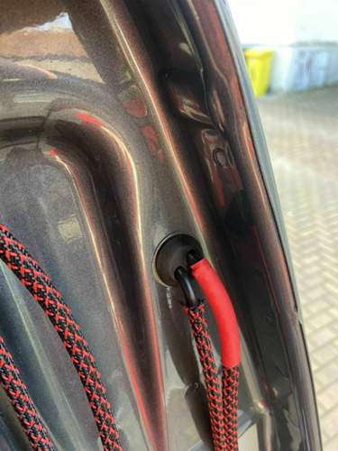

Hi Leute
Ich möchte Solarpanels auf den Dachträger montieren.
Das ganze soll aber nur Temopär bei Bedarf montiert werden,
damit fällt so eine übliche Dachdurchfürung für Womos schon mal weg.
Mein Plan ist, in den Zwischenraum zwischen Heckklappe und Karosserie die MC4 Solar Stecker zu platzieren und von da bei den Rückleuchten in innere zu gehen.
oder......
Jetzt ist an der Karosserie ein überlackierter Blindstopfen jeweils links und rechts.
evtl. gibts da ja noch einen Weg ins innere.
Weis jemand für was der planmäßig ist??
Blindstopfen Karosserie, für was?

Hab keinen Bock den Stopfen einfach auszuhebeln
Wenn keiner eine Idee hier hat , mach ich mal die Verkleidung innen ab, die muss ja eh runter für die Kabel. Vlt gibts da ja was zu sehen zu den Stopfen

Themenstarteram 3. April 2021 um 11:25
Hi
Da bin ich ja nicht allein mit der Kabelverlegung.
Durch den Heckklappengummi oder die bestehenden Kabelschläuche ein Loch rein machen, wie es oft in diversen Video Kanälen zu sehen ist, wollt ich nicht.
Wetter is jetzt echt nicht so, um draußen am Auto was rumzubasteln.
aber dann doch noch fix eine Erklärvideo gesucht wie die Verkleidung runtergeht, und schwupps liegt das Blech da frei. Naja schwupps nicht, die Klammern unten sitzen echt starmm.
Der Blindstopfen ist prima von innen zu sehen und scheinbar wirklich nur eine überlackiere Folie.
Zum Kabel einführen sollte das prima passen.
Jetzt wart ich mal bis meine MC4 Stecker und Kabel ankommen, um dann mal zu schauen wie das mit den Biegeradius und Platzbedarf unter der Heckklappe genau funktioniert.

Themenstarteram 23. April 2021 um 18:34
Die Panele (2x 130W) sind jetzt drauf und auch die Kabel sind verlegt
beim demontieren der Seitenteile sind mir alerdings 2 Klammern zerbrochen
die gabs zum Glück kurzfristig beim freundlichen für 58ct das Stück

Hi. Ich finde die Stelle von Foto 3 nicht. Bei mir scheinen Plastikbleche drüberzuliegen. Kannst du mal eines machen, von weiter weg, wo der Blindstopfen war?
Ich habe das Ganze inzwischen zwar anders umgesetzt, aber bin für Verbesserungen immer offen ;-)
MacKai
