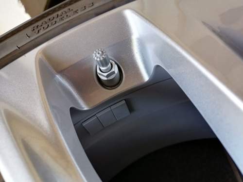

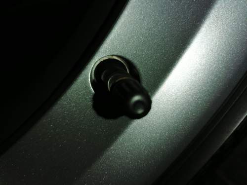

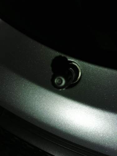

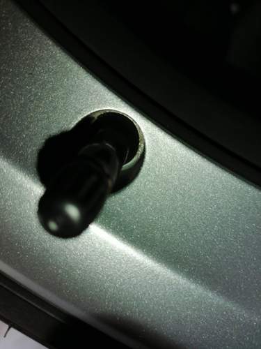

Ich habe die Alus OPEL Teilenummer: 39024544 drauf gehabt. Wurde wahrscheinlich schon von Anfang (EZ 2.2017) an als Winterfelge (mit Originalbereifung Bridgestone Blizzak LM001) verwendet. Letztes Jahr kurz vor Weihnachten schleichender Druckverlust vorn links. Bei meiner freien Wekstatt wegen Reifenschaden nachsehen lassen.
Antwort vom Meister: Kein Reifenschaden! Seine Aussage: Viele der Originalalufelgen aller Hersteller wären heutzutage nicht mehr winterfest. Bei mir hatte sich der Lack (vermutlich vom Salz unterwandert) rund um das Ventil in eine schwabbelige Masse verwandelt. Bei zwei weiteren Felgen waren schon die Anfänge zu erkennen.
Kann die Aussage vom Meister jemand bestätigen?

Ich! Ich! Ich kann das bestätigen! Also zum teil, denn ich bin der Meinung, wenn die Alufelge ordentlich lackiert ist, macht es keinen Unterschied ob ich im Winter eine Alu- oder Stahlfelge fahre.
Habe mir die Felge als Winterkomplettradsatz beim FOH mit Hankooks gekauft im Oktober 2019.
Im Winter 21/22 habe ich den Reifensatz beim FOH montieren lassen. Vorne links meldete sich das RDKS nach zwei Wochen. "Hä füllen die niht mal mehr die Luft nach?". Also muss der Reifen vorne links über den Sommer schon auf locker 1 bar (geprüft habe ich es nicht!) runter gegangen sein. Bei der Montage sollte der Mechaniker da schon stutzig werden (meiner Meinung nach!) Im Januar war es dann so schlimm, dass innerhalb von einer Woche an zwei Rädern Druckverlust von 2,5 auf 1,8 bar. FOH sagt... äußere Einflüsse, Felgenreiniger blabla... Der FOH wollte sich der Sache dann aber doch annehmen, da zum Ende des Winters alle vier Felgen Probleme hatten. Ergebnis... Felgen komplett vermackelt, unendlich viele Klarlackspritzer drauf. Der FOH hat für das aufbringen von Dichtmittel im Inneren der Felge kein Geld genommen, immerhin waren die Beschädigungen dann für umsonst. Hatte sogar Kontakt mit Opel direkt, der FOH war da aber stumpf, deshalb ist es auch nicht mehr mein FOH. Bilder dazu habe ich im anderen Forum!
Habe dann überlegt was ich machen soll... neue Felgen aus dem Zubehör und die originalen verkaufen? Eigentlich gefallen mir die Felgen und wer garantiert mir, das Felgen aus dem Zubehör nicht auch wieder Probleme damit bekommen. Stahlfelgen in 17 Zoll gibt es leider nicht für den K, neuer Satz in 16 Zoll wollte ich nicht. 205er Trennscheiben bei 200PS, nein danke! Bin dann bei einem Felgen-Experten gewesen, 4x komplett sandstrahlen und neu lackieren. Seit Anfang November sind die Schluffen jetzt drauf, bisher hält die Luft. Mit 650€ war das aber kein günstiges Unterfangen. Sollte ich nun nochmal Probleme mit den Alus bekommen, war es das letzte mal das ich im Winter Alus fahre, dann gibt es nur noch Stahlfelgen im Winter!

Wenn du wieder Gummiventile drin hast, kannst du drauf warten, dass das wieder kommt! ;-) Das kommt vom Salz, Dreck, Sand etc. in Verbindung mit Gummiventile.
Kann ich von meiner Frau ihren Alus her bestätigen. Alle 4 Löcher der Felgen waren defekt. Nach umstieg auf Metallventile alles gut.
Also Metallventile rein und du hast Ruhe,die sind nicht kontraproduktiv!
Ließ dir das hier durch:
https://www.krafthand.de/artikel/der-gummiventilstreit-40550/
Dann ist doch aber eher das Salz das Problem. Rein äußerlich sind es die gleichen Ventile wie bei meinen Sommeralus. Warum schickt mich dann jeder mit Gummiventilen auf die Straße wenn das nicht funktionieren soll?
