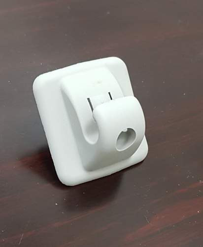

Ich habe zwar kein Problem mit der Sonnenblende als solches, sonder viel mehr mit dem "Clip" in dem die Blende eingerastet wird.
Von der linken ist bei mir die kleine "Nase", die den Buegel festhaelt gebrochen, und dadurch liegt der nur noch auf dem Clip auf, wird aber nicht mehr fixiert.
Das waere zwar nicht so schlimm, aber nachdem ich die Sonneblende taeglich brauche, ist das nervig, denn manchmal springt die waehrend der Fahrt raus und baumelt mir dann vor dem Gesicht herum.
Daher habe ich mich entschlossen, diesen Clip zu tauschen.
Jetzt schaut euch mal an was da in der Bucht fuer ein Preis aufgerufen wird, im Vergleich zu dem vom :) ist das nicht Wucher, und da kaemen nochmal 12$ Transportkosten dazu.
Denke ich werde doch eine Liste machen muessen fuer diese Kleinteile, sodass Schatzi mir die Sachen dann im Maerz mitbringen kann; aber erst mal sehen was der :) hier morgen spricht.
Noch eine kurze Frage zum ausklipsen....geht das so einfach ohne das ich es zerstoere; obwohl, das waere dann ja auch egal wenn ein neuer Clip vorhanden ist.
LG Werner

Die gehen ziemlich frickelig raus, haben mich einiges an Nerven gekostet.
Die Klappe mit einem kleinen Schraubenzieher öffnen und die dahinter befindliche Schraube entfernen. Dann den ganzen Halter in Richtung des Clips drücken und zu dir aushaken. Mit einem großen Schraubenzieher den Clip zusammen drücken und (versuchen) rausziehen.
Hinterm Himmel ist noch so ein Kunststoffrahmen als Abstandhalter, der ist lose und behindert das entnehmen.
Der überzogene Preis dürfte daher rühren weil das Teil bei MB nicht mehr lieferbar ist (ich hab gerade nachgeschaut).
Die oben gezeigte Teileinformation dürfte mehr als alt sein, denn bei MB stehen online, netto 22,00 € als letzter Preis drin.

Achso, ich habe meine gestern wieder montiert. Die Abstandhalter sind nur bei den Haltegriffen und den Jackenhaken. Der Haken für die Sonnenblenden ist nur geclipst.
