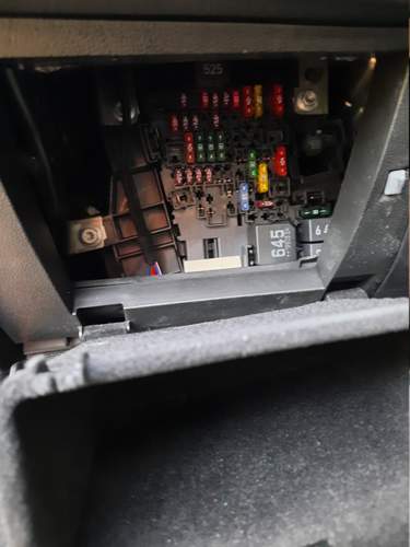

Passat B8 Variant EZ/ 2020 , 1.5 TSI, Schalter.
Hallo, hab aufgrund der o.g. Fehlermeldung keinen Tüv bekommen :-( Bei der letzten Inspektion sagte mir der freundliche, das das nicht Tüv relevant wäre. Wars nun leider doch.
Hab jetzt 4 Wochen Zeit, das zu beheben, Termine gibts aber erst in ca. 6 Wochen.
Der Notruf an sich funktioniert auch, lässt sich auch wieder abbrechen, aber Fehlermeldung bleibt.

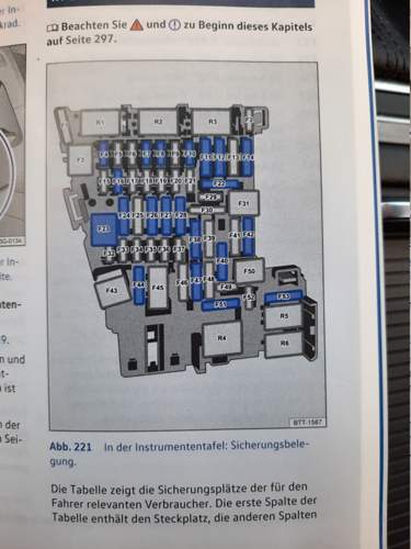

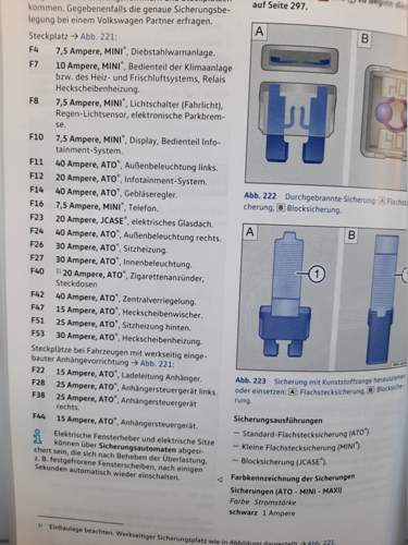

Kann ich das mit irgendwelchen Sicherungen oder Batterie abklemmen beheben? Wenn ja, welche Sicherungen muss ich wie lange ziehen, Zündung an oder aus? Hab Discovery Media . Infotaimantsystem ist mit der Sicherung F12 angegeben.
Wo befindet sich denn die >Backup Batterie im Passat B8? Kann ich die für eine gewisse Zeit abklemmen und der Fehler ist weg?
Hab bissl Schiss, das die mir dann ein neues Steuergerät für viel Geld aufdrücken, was ich nicht will, nur um TÜV zu bekommen :-(
Gibts denn vlt. andere Tricks, um den Fehler wegzubekommen?
Das Auto hat mechanische Null Mängel und bekommt wegen einem Ausrufezeichen im Display keinen Tüv.
Vielen Dank

Die Backupbatterie für den Notruf ist im Notrufmodul selbst. Das befindet sich in der Regel hinter dem Display vom Infotainmentsystem.

es müsste aber ein Fehler hinterlegt sein... also beim auslesen steht auf jeden fall was drin. Die Pufferbatterie dürfte beim FL mit im STG sitzen und ist deshalb nicht mehr erreichbar. Ich meine auch das der e-call seit dem mit im STG für Onlinedienste verbaut ist.
Und ja es muss funktionieren...

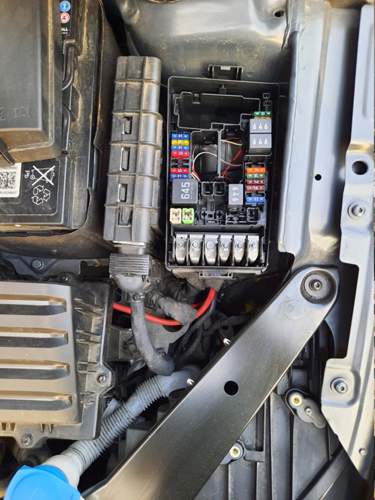

Stromversorgung ist erstmal das Bordnetz. Wenn Du die Sicherung ziehst, springt die Notbatterie an. Dies ist, wie gesagt, im Gerät. Du mußt es also öffnen und die Batterie dort abklemmen. Wenn der Fehlermeldung allerdings wie bei dlorek aussieht, wird das alles nix nützen.
