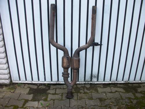

hier habe ich etwas gefunden!
Ebay Kleinanzeigen Anzeigen-ID 2584831359
Md000032

@horst_he schrieb am 12. November 2023 um 19:34:37 Uhr:
Sieht ja besonders dezent bearbeitet aus. Also die grottigen Schweißnähte sieht jeder noch so blinde Uniformträger.
Problem bei fehlenden Kats ist aber die Anzeige wegen Steuerhinterziehung.
Dann lieber Topf leer machen.
Beim Fahren ohne Kat macht man sich nicht der Steuerhinterziehung strafbar. Begründung: die Kraftfahrzeugsteuer orientiert sich nicht an deinem individuellen Fahrzeug sondern an dem Ergebnis dass bei dem Fahrzeugtyp gemessen worden ist bei der Homologierung. Wenn du deinen Kat entfernst, führt das nicht automatisch zu einer anderen Steuerschuld.
