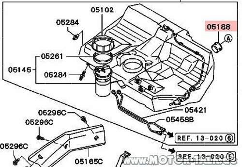

Hab ein seltsames Problem beim, wenn ich tanke läuft das Benzin nicht richtig ab, so dass die Zapfsäule immer abstellt und ich ewig lang zum volltanken brauch. Ist da evt die tankentlüftung defekt?
Ausserdem gibt der Bordcomputer seltsame Werte zur Reichweite an hatte heute vor dem abfahren 70km drauf die Nadel der Tankanzeige war ca. 1 viertel voll, nach ca. 40 kom fahrt hat sich die Nadel kaum verndert. Der Computer zeigte jedoch nur noch 8km an.
Weiss da jemand bescheid??

das hat eher was mit der zapfpistole zu tun. Mal den hebel nicht ganz hoch ziehen, sonderm eine raste tiefer bleiben.

Die Entlüftung selbst geschieht über den Deckel da sollte ein kleines Loch drin sein.
Wenn dort etwas nicht stimmt merkt man das relativ schnell wenn es zischt beim Aufschrauben.

Die Sache mit der Entlüftung im Deckel ist nur noch zweitrangig anzusehen es ist eigentlich nur ein Überdruckventil,hauptsächlich wird der Tank über die Tankdunstabsaugung entlüftet/belüftet .
Das ist Vorschrift für die Euro2 -Zulassung.
Für das wechselmässige be- und entlüften des Tanks sitzt ein sogenanntes 2Wegeventil im allgemeinen an der höchsten Stelle des Tanks .
Denke wenn das gewechselt wird ,kannste die Zapfpistole wieder unbedenklich laufen lassen.

Die Gase sammeln sich ja immer oben im Tank in den dafür vorgesehenen Sammelstellen ,demensprechend muss auch das Ventil dahingehend eingebaut sein .Entweder direkt am Tank oder verlängert in der Schlauchleitung zum Motor(Kohlefilter).Beim Lancer ist er z.B. in der Leitung als T-Verbinder (das hat aber was mit dem Tankaufbau zutun,dieser hat zwei Stellen wo sich der Dunst sammeln kann.) in Tanknähe mit eingebaut.
So wie ich die Tankdarstellungen bisher gesehen habe ,ist der Tank immer im Winkel aufgebaut.
Die Tankpumpe sitzt immer am tiefsten Punkt ,das bringt also nichts die zu finden.

Ja ist schon nicht so wild, aber ich will einfach das alles so läuft wie es soll. Hab erst grad noch gelesen das unten am tank ein dicker Schlaich verläuft, unter dem soll es ein Ventil geben welches öfters mal verrutscht. Wenn man dieses richtet soll das tanken wieder rund laufen. Kann das jemand bestätigen?
Ich habe mal davon gelesen das es da so eine Art Ventil geben soll ,allerdings beim Galant,in wie fern sich das auf das tanken auswirkt ,weiß ich nicht.
Es soll kurz vor dem Tank sitzen.
Kann schon sein das das in Richtung Tank nicht oder nicht richtig öffnet .
