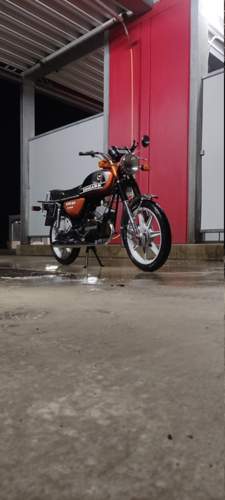

Zeig mal lieber Deine Zündapp her. :) Macht mehr Laune.
Oder stell dazu Fragen und den Roller weg ins Eck.
Ja kann ich ja machen. Aber ich will die Zündapp nicht im Salz bzw. winter fahren
