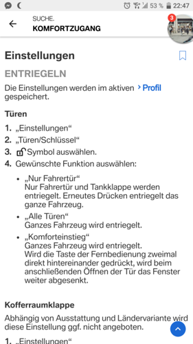

halte ich den Lock-Knopf auf der Fernbedienung lange, dann klappen auch die Spiegel an. Halte ich den Finger länger auf die Zu-Fläche an der Tür des Komfortzugangs, dann leider nicht. Wie ist das bei anderen Cabrios/Coupes?

Bei @Space320 funktioniert es aber und bei den anderen Cabrios? Ist bei euch Komforteinstieg (2x unlock auf Fernbedienung fährt die Fenster bei öffnen der Tür halb herunter) aktiviert?

Hast du im iDrive beim Komfortzugang das Häkchen gesetzt? Zudem kann es sein dass du etwas länger auf den Türgriff greifen musst, schätze mal so ca. 2 Sekunden dann funktioniert das schon.

Nein, ich habe nichts gefunden. Welche Einstellung meinst du?

Ich weiß es nicht auswendig aber ich glaube, es ist bei Einstellungen ein extra Reiter. Weiß zwar nicht den Softwarestand aber bei mir ist es denke bei dem Reiter "Türen" da kannst dann den Komfortzugang einstellen.
@Gullovic Ja da ist der Punkt KomfortEINSTIEG und den habe ich angehakt. Meines Wissens aktiviert er aber, dass nach 2x drücken der Unlocktaste auf der Fernbedienung, nach öffnen der Tür(en) die Fenster auf Halbmast fahren. Meinst du das?
Kuck mal, das wären die Einstellungen im iDrive, Softwarestand von meinem VFL.
Mit diesen Einstellungen fahren die Spiegel aus und ein. Das mit dem Fenster absenken ist nur gegeben wenn du am Schlüssel den "Öffnen" Knopf 2x hintereinander drückst.
