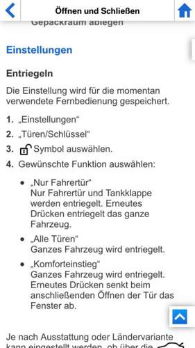

Evtl muss im iDrive "Komforteinsteig" aktiviert sein
Bedeutet dass durch zweimaliges kurzes Drücken des "Öffnen"-Knopfes die Scheiben zur Hälfte runterfahren.
Probier mal

@6ender: gibt es bei dir den Punkt "IDrive" als eigenständigen Menüpunkt? Bei mir gibt's den nicht. Unter dem Punkt "Einstellungen" kann ich hinsichtlich Konfortzugang nichts konfigurieren. Bei meinem damaligen Vorführwagen klappte das Einklappen noch durch längeres halten des Komfortzugangschließbereiches.
Schau doch mal in die Anleitung
Also soeben nochmal getestet. Scheibe runterfahren klappt, Spiegel anklappen allerdings nicht
