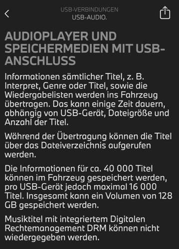

habe heute beinen M235 abgeholt und komme bei 2 Funktionen absolut nicht klar.
habe einen USB-C Stick mit Mp3 in den USB-C Anschluss unter der Armlehne gesteckt, aber wie kann ich auf den Stick zugreifen, finde nur Radio und Bluetooth aber nichts mit USB ???
der Stick hat perfekt an meinem Mercedes funktioniert und am Laptop geht er auch
das zweite ist das meine Spiegel sich nicht anklappen, habe auch in den Optionen geschaut aber mit Spiegel finde ich irgendwie nichts, kann mir nicht vorstellen das er das nicht kann.

Kauf Dir einen normalen kleinen USB Stick und stecke ihn mit mp3s bestückt in den vorderen USB Anschluss an den Getränkehaltern:
https://www.amazon.de/.../?...
Die USB-C Anschlüsse in der Armlehne oder auch die am Ende der Mittelkonsole für die hinteren Passagiere, spielen keine Musik ab.
Anklappbare Spiegel ist eine Sonderausstattung.
Für die anklappbaren Außenspiegel brauchst die Sonderausstattung „Außenspiegelpaket“. Falls du das hast, versuch es beim Verriegeln die Taste länger zu gedrückt zu halten, dann sollen die Außenspiegel anklappen, vorausgesetzt das Paket wurde gebucht.
Wegen USB Stick: oftmals liegt es am Stick selbst, dass er nicht erkannt wird. Mit einem vom SanDisk hatten die meisten keine Probleme. Bei der Größe gibt es auch Einschränkungen, versuch es am besten mit einem 128 Gb USB Stick.

Das stimmt nicht, der USB-C Anschluss in der Mittelkonsole kann sehr wohl Musik abspielen.
Unter Media kann man das USB Symbol auswählen.
Wenn der Stick einen Namen hat wird dieser neben dem USB Symbol angezeigt.
Die beiden USB-C Anschlüsse im Fond, falls noch vorhanden, sind nur zu laden.

ok, dann liegt es vielleicht an der große vom Stick (256gb) das mir unter Media nichts mit USB angezeigt wird.

USB: Ich habe es eben ausprobiert. Sowohl ein USB-C Stick als auch ein USB-A Stick mit Adapter wird in der Mittelkonsole erkannt.
Ich habe es mit einem 16 GB Stick versucht, wahrscheinlich sind deine 256 GB zu groß.

Das mit dem USB-Stick in der Armlehne scheint auch Baujahr abhängig zu sein. Meiner von 11/2022 hat in der Armlehne nur einen USB-C Lade Anschluss. Steht so auch in der Bedienungsanleitung drin. Nur der USB-A vorne ist für Media. Hab es auch mit allen möglichen Sticks in verschiedenen Größen und Formatierungen versucht, ohne Erfolg. Hab das in der Bedienungsanleitung erst später gesehen.
Scheint wohl ne Sparmaßnahme von BMW gewesen zu sein

Ich hab auch 4 USB Anschlüsse 1x USB-A zwischen den Cupholdern vorne, der ist Media-tauglich.
1x USB-C in der Armlehne und 2x USB-C hinten bei den Lüftungsauslässen für die hinteren Sitze die sind aber alle 3 nur zum Laden geeignet.
Die haben nicht die Anzahl reduziert sondern "nur" die Funktion, verstehe das wer will.
