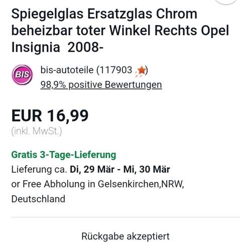

Für meinen Dicken finde ich leider nur Spiegel ohne Totenwinkel-Anzeige. Für den Insignia B gibt es genug Angebote um die 50€.
@Squal1982 schrieb am 26. März 2022 um 16:17:58 Uhr:
Genau das Problem habe ich auch, beheizte ab knapp über 10€, mit Totwinkelanzeige nur der Originale, wenn überhaupt lieferbar ab etwa 260€ aufwärts.
Hat da jemand eine Quelle für einen mit LED und beheizbar aus dem Zubehör?
@Carsten-Bochum schrieb am 26. März 2022 um 13:37:25 Uhr:
Neue "Gläser" gibt es ab ca. € 5 ..... 8,-
Gute ca. € 20,- ... 30,-
Dann zeig doch Mal bitte ein entsprechenden Link. Und auch beachten, dass der TE die Aussparung für den TWW (LED hat).
