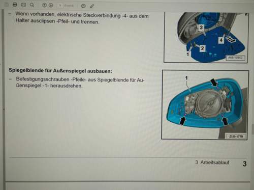

Ich habe ebenfalls die Audi Carbon Spiegelkappen verbaut. Der Wechsel ist nicht so schwer.
Als erstes das Spiegelglas soweit nach unten Stellen wie möglich. Dann von oben dahinter greifen und vorsichtig vom Stellmotor lösen, das ist nur aufgesteckt. Die Kabel der Spiegelheizung abziehen. Das eigentliche Spiegelgehäuse ist mit 3, oder 4 Torx 10 Schrauben festgeschraubt. Die lösen und dann das Gehäuse nach hinten, oben abziehen. Das geht ein bißchen schwer, da es auch mit dem vorderen schwarzen Plastikrahmen des Spiegelfußes verbunden ist. Muss man ein bißchen hin und her probieren. Die LED Blinkerleiste ist im Gehäuse ebenfalls nur eingeclipst. Die auch vom alten Gehäuse lösen.

Ich habe die Anleitung hier. Aus der geht eindeutig hervor das die Kappe verschraubt ist. So wie ich gesagt habe. Dann habt ihr mit roher Gewalt die Kappe aus der Verschraubung gerissen.
Du irrst Dich. Was Du da ausbauen willst, ist die Spiegelblende in der das Glas sitzt, nicht die Kappe aussen.
Schau mal die Bilder durch, speziell die von hinten. Siehst Du da Schrauben?
https://finest-car-art.de/...aeuse-Full-Replacement-fuer-Audi-A4-A5-B9
Das ist trotzdem die Anleitung zum Ausbau der Spiegelkappen. Nach der bin ich vorgegangen und habe wie beschrieben die Schrauben gelöst.
Mal abgesehen davon, dass das nicht die originalen von Audi sind in deinem Link.
