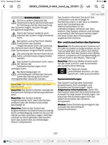

Der Spurhalteassistent funktioniert nur über 64 km/h, steht auch so in der BA. Das hat aber mit dem hier geschilderten Problem nichts zu tun. Hier scheinen ja die genannnten Systeme sporadisch komplett auszusetzen.

Siehe BDA S. 225...

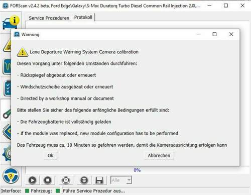

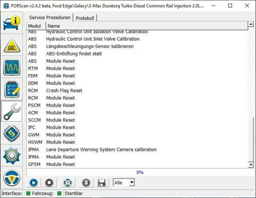

Kalibrierung der Kamera ist mit forscan einfach möglich. Dauert 10 Minuten. Danach ist man auf jeden Fall schlauer. Würde ich erstmal so machen
OK und gibt's dafür ne iwo ne Anleitung?
Ist eigentlich selbsterklärend. Erfahrung mir Forscan ist natürlich Voraussetzung.
Ja klar das ist kein Problem. Mir ging es hauptsächlich darum wo ich die Einstellungen finde. Probiere es dann Mal aus und schaue was passiert.
Also ich hab Mal Kalibrierung versucht und es hat nichts gebracht.

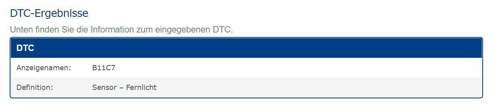

Mittlerweile ist auch ein Fehler im IPMA Modul drin, den kann ich löschen aber er kommt sehr schnell wieder (Bilde 3).

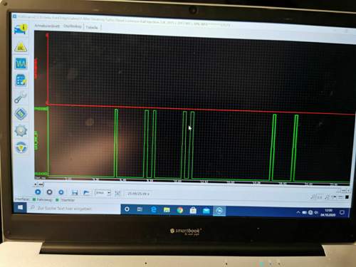

Wenn ich die Kamera ausstecke kommen mehr Fehler inkl Pre colision ohne funkt. Etc. (Bild 1)

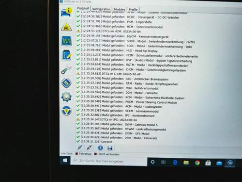

Man hat mich auch darauf hingewiesen das auch solch ein Fehler Bild zustande kommen kann wenn der Taster für den Spurhalte Assistent defekt ist (Dauersignal oder Kurzschluss) aber der geht auch (Bild 2)
Hat jemand ne Idee was der Fehler von Bild 3 heißt bzw was den auslösen könnte. den Code finde ich leider nirgends.
Funktioniert die autom. Leuchtweitenregulierung vom Xenon noch bzw. der Fernlichtassistent?
Der DTC B11C7 hat mit dem "High Beam Sensor" zu tun, dh. entweder hat der einen weg oder das HCM selber...
Die ganzen U-Fehlercodes kommen vom abstecken, weil die Kommunikation der einzelnen Steuergeräte untereinander dann natürlich net klappt.
