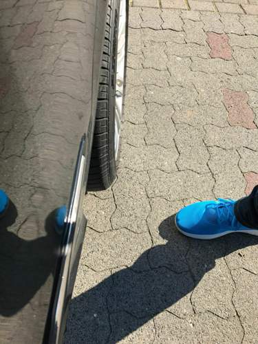

ich habe mit für mein Fahrzeug vorne und hinten eine Spurverbeiterung von H&R montiert.
Diese möchte weder der TÜV noch die DEKRA abnehmen bzw. "Eintragen".
Beide Organisationen sind der Meinung das zu wenig platz vorhanden ist.
Ich soll doch bitte die Kotflügel bzw. die hinteren Radkästen erweitern.
Nachfolgend die "Eckdaten":
Sportpaket Felgen mit der Standard Bereifung
VA 8,5x18 ET 38 mit der Reifengröße 245/40 R18
HA 9,0x18 ET 39 mit der Reifengröße 265/35 R18
Spurverbreiterung H&R
VA 24mm (pro Rad 12mm). Version mit Fettkappe und Teilgutachten
HA 30mm (pro Rad 15mm). Mit ABE
Ich habe hier im Vorfeld gelesen das einige bereits für die HA auch 30mm eingebaut haben
und diese auch eingetragen haben.
Bei der Vorderachse bin ich mir nicht ganz sicher ob hier jemand mal 24mm montiert hat und diese
auch eingetragen "bekommen" hat.
Hat jemand vielleicht eine Idee oder kennt jemand einen im Raum Düsseldorf der für solche
Einträge/Abnahmen "spezialisiert ist?
Danke im Voraus.

das macht wohl jeder TÜV und Dekra wie er will und Lust und Bock hat.
Bekannter von mir hat vorne 8,5Jx19H2 mit ET 40 und 245/35R19 mit 5 mm Platten je Seite. Vorne wäre das denn mit Platten ET35.
Und hinten 9,5Jx19H2 mit ET45 und 275/30R19 mit 15 mm Platten je Seite. Und hinten wäre es dann ET 30 mit Platten.
Und ohne zucken hatte er das eingetragen bekommen. Hatte mir das angesehen, da ist nichts gezogen oder so und auch die Falz vom Kotflügel wurde da nicht weiter umgelegt. ER hat einen Avantgarde mit Airmatic.
Aber so wie ich das bei Dir lese, ist das ziemlich viel, du kommst vorne auf eine ET von 26, und hinten auf eine ET von 24, ich glaube das ist zu viel.
Du muss schauen das du nicht unter gesamt ET 30 kommst.

Bei dem Video verstehe ich das so das ich messen muss inwieweit der Kotflügel das Rad abdeckt.
Nur mit dem Reifenrechner komme ich nicht ganz klar.

Deine Prüfstelle verstehe ich nicht. das sind ganz normale Spurplatten ... noch nicht einmal besocnders dicke, bei denen Nacharbeiten erforderlich wären.
Hast du die Unterlagen der Spurplatten mitgebracht und vorgelegt?
An welcher Achse bemängeln die denn mangelhaften Platz?
Waren bei denem Wagen ab Werk die Kanten schon umgelegt (bei meinem Wagen war das so)?
Hast du das in Kombination mit einer Tieferlegung vorgeführt?
Gegen manche Willkür ist kein Kraut gewachsen.
Daher empfehle ich, dass man solche Umbauten im Zweifelsfalle über eine namhafte Werkstatt macht (die auch nicht zum ersten Mal mit dem TÜV arbeitet). Das kostet zwar immer etwas mehr ... aber man ist einen solchen Ärger definitiv los!
Du kannst ja immer noch versuchen die Eintragung/Abnahme über eine Werkstatt zu machen. Würde ich dir empfehlen. Bei den von dior verwendeten Platten ist ziemiich sicher kein Umbau oder Aufweiten erforderlich.

Themenstarteram 2. Juni 2019 um 20:17
Hi Hyperbel,
-Ja ich habe die Unterlagen der Spurplatten mitgebracht.
-Die Mängel beziehen sich auf VA und HA.
-Die Kanten waren schon ab werk umgelegt. Ich vermute mal wegen den Felgen "Sportpaket".
-Die Tieferlegung war vorher schon vom TÜV "eingetragen" worden.
Das mit der Willkür da kann ich dir nur zustimmen.
Ich musste dann 90 EUR bezahlen und das für nichts.
Bei der DEKRA waren sie grundsätzlich freundlicher und haben zuerst einmal geschaut wie sie das
sehen, ohne das ich vorher etwas vom TÜV erwähnt hatte. Bezahlen musste ich hier auch nichts.
Ein Danke reichte hier aus.
Ich denk mir wird nicht anderes übrig bleiben, wie eine Passende Werkstatt zu finden
die auf so etwas spezialisiert sind.
Oder mal auf Sippi's Empfehlung bei der GTÜ nachfragen.
