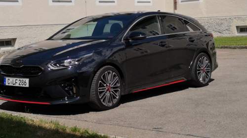

Hat jemand Spurverbreiterung montiert, mit Originalfelgen und Fahrwerk/Federn behalten?
Welche Größe?

Habe 15 auf beiden Seiten. Alles original . Sieht gut aus und wird wohl auch noch mit einer Tieferlegung passen.
Also maximal ist 40mm/Achse möglich. Ich fahre die Original 18" als Winterfelge mit vorne 30mm/Achse und hinten 40mm/Achse inkl. H&R Federn.
hi, gibt's davon auch bilder?
https://www.motor-talk.de/.../1-i209508220.html
Das wäre vorne 30mm und hinten 40mm.

8,5x19 ET45 mehr ist ohne was zu machen nicht machbar mit Tieferlegung.
Damit bin ich dann ca. einen halben cm weiter raus als mit den Serienfelgen und 20mm Spurplatten pro Seite auf der Hinterachse.
