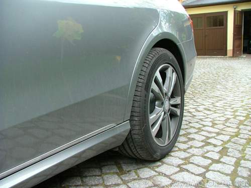

weiß jemand um wieviel mm ne spurverbreiterung möglich ist ohne am blech was zu machen?
hatte bei meinem alten w212 15 mm pro seite, die auch problemlos eingetragen wurden. ich weis jedoch nicht ob mehr gegangen wäre, da ich die 15 mm scheiben geschenkt bekam und mich somit nichtmehr nach breiteren erkundigte xD
und dann hätte ich noch eine frage zu der ich von verschiedenen leuten bisher immer wieder verschiedene antworten bekommen habe: in wie fern wirkt sich eine spurverbreiterung auf sicherheit, fahreigenschaften und verbrauch aus?

das kann man so pauschal nicht sagen, da es von den montierten Felgen abhängig ist.
Veränderungen im Fahrverhalten wirst du nicht extrem spüren, solange du in dem Bereich bleibst, den du auch mit originalen Felgenkombinationen erreichen kannst.
Spürbar wird es dann, wenn du an den Achsen unterschiedliche Verbreiterungen fährst, also vorne nichts und hinten maximal.

warum nimmst nicht einfach anständige felgen mit der passenden et dann brauchst keine spurplatten das ist sicher vernünftiger und ordentlicher, bei 15 mm wird ja die felge nicht mehr auf der radnabe zentriert die hält dann nur noch an der platte wenn diese überhaupt ne zentrierung hat das würde ich nicht machen

also wenn es einfach nur eine scheibe mit 5 löchern für die schrauben und eins für die radnabe ist dann würde ich definitiv die finger von lassen weil dann das rad ja wirklich nur noch an den schrauben zentriert wird das ist definitiv totaler pfusch, wenn dann würde ich schon ne spurverbreiterung nehmen die an die radnabe geschraubt wird und das rad dann direkt an die scheibe die dann auch ne ordentliche zentrierung hat
das problem is, dass die variante die du vorschlägst nur in einer breite verfügabr is, die ohne das blech zu verändern nicht eingetragen wird :/ weil die dann ja breit genug sein muss um der schraube halt zu geben
dann würde ich wirklich über neue felgen mit der entsprechenden et nachdenken, das mit den distanzscheiben ist definitiv nix ordentliches, ne eklasse ist ja nicht gerade ein leichtes und auch nicht gerade langsames auto da sollte man wenn man was ändert bzw tunt schon ordentlich vorgehen
Man kann die Frage nach der möglichen Stärke von Distanzscheiben nicht einfach mit nur einer Zahl beantworten, denn der Raumbedarf eines Komplettrades ist von den fünf Parametern Felgendurchmesser und -breite, Gesamt-Einpresstiefe (Rad-ET abzüglich Stärke der Distanzscheibe), Reifennennbreite und Serie (H/B-Verhältnis) abhängig. Es reicht daher nicht, nur die Dimensionen von Distanzscheiben ohne die Räder und Reifen zu betrachten.
Einen Anhaltspunkt dazu findet man in Teilegutachten zu Spurverbreiterungen, wie z.B. diesem.
Fahrdynamisch gesehen verbessern Spurverbreiterungen die Wankmomentabstützung bei Kurvenfahrt. Die Radlastunterschiede von Kurvenaußen- und -innenseite werden dadurch verringert. Auch wenn das wünschenswert ist, man darf bei üblichen Scheibenstärken keine Wunder erwarten. 15 mm auf beiden Seiten ergeben nur ca. 2% Änderung.
Aus technischer Sicht spricht nichts gegen die Montage von Distanzscheiben, solange man sich in einem moderaten Bereich bewegt und die Auflagen für den Betrieb eingehalten werden. Auf eine gute Mittenzentrierung sollte man jedoch achten, damit habe ich schon schlechte Erfahrungen gemacht.

Die Distanzscheiben, die ich bisher gesehen habe, werden mit Senkkopfschrauben dahin geschraubt wo normalerweise das Rad sitzt. Wenn die fest verschraubt sind, dann sind die zentriert. Die können gar nicht anders. Die Räder werden dann auf die Scheiben geschraubt und können auch nicht anders als zentriert sein. So jedenfalls bei einem guten System.
