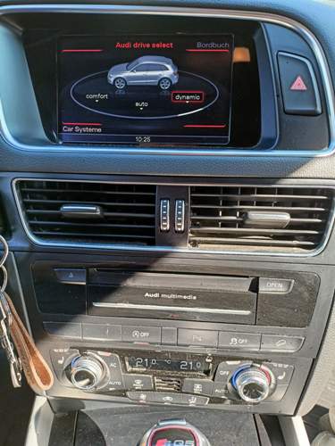

Hallo Leute,
habe seit einer Woche den SQ5.Absolut geiles Fahrzeug.Was mich nur stört,ist der Klag des Motors in Getriebestellung D!Das Typische ,,Grollen" ist leider nur in S zu hören.Muß dabei sagen habe kein Drive Selekt.Schön wäre es doch, wenn der Sound unabhängig von der Getriebestellung zu hören ist.Vielleicht kann das in der Software eingestellt werden? Vielleicht auch sogar die Lautstärke?Hat jemand eine Idee?

Den Sound kann man dauerhaft einstellen, wenn man Drive Select hat. Ohne Drive Select ist nur in "N" etwas zu hören. Ich würde dir empfehlen das Drive Select zumindest codieren zu lassen! Dann kannst du auch im Comfort bzw. Auto Modus fahren, aber den Sound angeschaltet lassen.
Also quasi dauerhaft+fest dazucodieren lassen? Schalter hat er ja dann nicht.
Im Facelift gibt es ja unter Car das Drive Select Menü, das wird freigeschaltet. Den Schalter kann man nachrüsten, Brauch man aber nicht. Dann kann er wie ab Werk im Menü auswählen, bzw. den Induvidual Modus nutzen.
Gestern erfolgreich am SQ5 nachgerüstet :
Drive Select über das Menü / Taster wählbar
Motorsound unter Individual ist dann dauerhaft vorhanden!
siehe Bilder
gruss Andy
Img-4762
Img-4763
Img-4764
+3
Hallo Scotty,
schön das alles geklappt hat!
Das ist übrigens genau die oben beschriebene Codierung. Unbedingt zu empfehlen, wenn man das Drive Select nicht mitbestellt hat.

Beim Radio kannst du die Drive Select Oberfläche nicht einblenden. Das geht nur beim großen Navi.
Du kannst nur den Taster benutzen. Das ist leider so, außer du baust aufs MMI Navi+ um :D Deshalb gibt es beim Radio auch kein Induvidual den du für permanenten Sound brauchst!

Im S-Modus fahren ist ja auf Dauer auch nervig, da schaltet er mir zu spät. Bis jetzt hat man dazu keine Lösung gefunden.
HI!
Lass dir einfach auscodieren, dass dein Getriebe bei Dynamik in den S-Modus geht.
Dann kannst du DriveSelect auf Dynamik Fahren, und dabei im D-Modus bleiben ;)

Dazu bräuchte man eben den Imduvidualmodus, da kann man getrennt die Komponenten einstellen. Z.B. Dynamiklenkung auf Comfort, Sound auf Dynamic, Motor&Getriebe auf Auto. Sonst ist das nicht möglich. Außerdem ist ja der Sound quasi mit dem S-Gang gekoppelt, wenn der D-Gang eingelegt ist, gibts weniger Sound.
