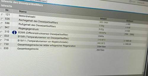

Themenstarteram 6. Juli 2021 um 13:02
dieses Bild war als mal wieder eine Regeneration nach ca 100 Kilometern begonnen hat.
Der Kilometerstand bei Punkt 730 kann nicht stimmen, so viel hatte das Fahrzeug zu diesem Zeitpunkt noch gar nicht gelaufen. Auch sind 8G Ruß nach 100 Kilometern auch sehr fragwürdig.
Xentry
@s2124m schrieb am 6. Juli 2021 um 15:02:29 Uhr:
Mich wundert etwas die "niedrige" Abgastemperatur vor dem DPF. Für eine Regeneration reichen etwas über 200°C sicherlich NICHT aus.
Und wenn der Temperatursensor vor dem DPF noch nicht erneuert wurde, dann würde ich den als erstes erneuern. Zu mindest aber prüfen, ob dessen Messwert mit dem Ist Wert halbwegs überein stimmt (im Bereich des Temperaturfühlers, mit einem Infraroth Thermometer die Temperatur des Abgasrohres messen und mit dem Messwert des Temperatursensors vergleichen = plausibel?).
