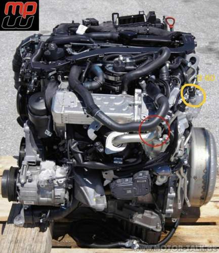

Themenstarteram 5. Juli 2021 um 9:52
ich habe folgendes Problem mit meinem 2012er OM642. Das Auto regeneriert gefühlt alle 60-100 Kilometer, merkt man während der Fahrt am erhöhtem Leerlauf, kernigem Sound und nach dem abstellen am Geruch aus Motorraum/Abgasanlage. Diese Abstände erscheinen mir definitiv zu kurz, bei meinem 211 mit 642 war das gefühlt nur alle 500-600 Kilometer mal. Das Fahrprofil hat sich nicht geändert.
Folgendes wurde schon alles getauscht:
-Differenzdrucksensor
-Abgasgegendrucksensor
-Lambdasonde
-alle sechs Injektoren
-Der DPF wurde gegen einen regenerierten getauscht
Der Wagen hat jetzt 230k gelaufen, ansonsten macht der Motor keinerlei Probleme.
Leider hat der Vorbesitzer das freiwillige Softwareupdate aufspielen lassen.
Kann das damit etwas zu tun haben? Ansonsten bin ich derzeit etwas ratlos.

am 5. Juli 2021 um 10:36
Zeigen die Temperatursensoren
plausible Werte?
Wie ist der Beladungszustan des DPFs in %?
Themenstarteram 5. Juli 2021 um 10:45
Die Temperatursensoren zeigen Werte zwischen 200 und 500 Grad. Der Wert vor dem Turbo ist höher als der vor dem DPF, der Abgastemperaturfühler vor dem DPF ist noch nicht getauscht.
Der Wert der Beladung liegt laut MSG bei 106%, als die Regeneration gestartet wurde. Gemessener Differenzdruck lag bei 13 hPA.
Was mir noch aufgefallen ist, dass die Werte "Gesamtwegstrecke nach Regenration" und "Gesamtwegstrecke" in der Stardiagnose völlig unplausibel sind. Auch im Ringspeicher sind bezogen darauf völlig unsinnige Werte hinterlegt. Kann das MSG eventuell irgendwie einen hänger haben?

Ich kenne jemanden der am CLS 219 den selben Fehler hatte. Bei ihm war ein Temperatursensor so daneben das es meilenweit nicht gepasst hat.
Der regenerierte dermaßen oft das sogar der Ölstand angestiegen ist durch den ganzen Kraftstoff!
Themenstarteram 6. Juli 2021 um 7:14
Der Temperatursensor vor dem DPF ist noch der erste, ab Werk. Danach kann es ja eigentlich nur was mit dem MSG an sich sein.

Mich wundert etwas die "niedrige" Abgastemperatur vor dem DPF. Für eine Regeneration reichen etwas über 200°C sicherlich NICHT aus.
Und wenn der Temperatursensor vor dem DPF noch nicht erneuert wurde, dann würde ich den als erstes erneuern. Zu mindest aber prüfen, ob dessen Messwert mit dem Ist Wert halbwegs überein stimmt (im Bereich des Temperaturfühlers, mit einem Infraroth Thermometer die Temperatur des Abgasrohres messen und mit dem Messwert des Temperatursensors vergleichen = plausibel?).
MfG Günter
