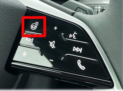

Hi, habe bisher nichts passendes dazu hier gefunden…
Wie stark ist bei Euch die Lenkradheizung?
Bei mir wird es gefühlt nur minimal warm und auch mehr unten wie oben. Ich komme vom BMW X4 und da heizt es schon ordentlich, sodass ich ich die nach einiger Zeit lieber ausstelle, da mir die sonst zu warm wird. Aber hier merke ich nicht viel.

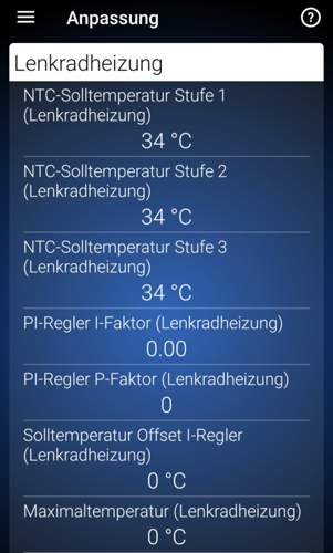

Ich habe mal im VCDS geschaut - mehr Leistung codieren lässt sich nicht so einfach.

@starfly2 schrieb am 10. Dezember 2022 um 15:35:44 Uhr:
Ich bin ebenso enttäuscht - im Opel Insignia war die Heizung echt toll - hier muss man schon mal drüber nachdenken ob sie überhaupt an ist...
und keine Temperaturvorgaben gefunden?
Lass mich morgen schauen, dann poste ich euch die Optionen
Steuergerät 8 - Klima & Hzg
Anpassung : Lenkradheizung
Stufe : 1 (34 original)
Stufe : 2 (34 original)
Stufe : 3 (34 original)
Alle auf 38 grad gesetzt, da ja nur eine Stufe im Q4 gewählt wird.
Warm wirds an der Hand.
Die Anpassung kann ohne SFD vorgenommen werden.
Viel Spaß.
So einfach geht das nämlich.
