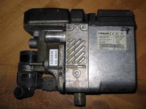

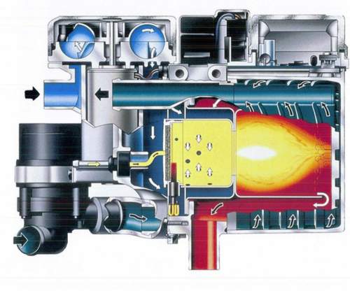

Moin,
mein Hinweis auf die beste Einbauposition bezog sich auf das Gerät selbst.
In der Anlage eine prinzipielle Schnittdarstellung.
Wenn der Schnitt senkrecht durch das Gerät geht zeigt der Auspuff senkrecht nach unten.
Daneben ein Foto einer Webasto TT-C oder -E.
Oben links befindet sich das Gebläserad unter einem Kunststoffdeckel, in der Mitte die Steckanschlüsse unter einer Kunststoffkappe und rechts der Raum mit der Steuerplatine.
Die Platine liegt in der gezeigten Position im Schnittbild waagerecht.
Das Gehäuse besteht aus drei Teilen.
- Rechts der Wärmetauscher, der hat keine Anschlüsse nach Außen.
- Das Mittelteil mit Schlauchstutzen, Befestigungsgewinde und den Auspuff. Zum Wärmetauscher hin sitzen innen Gummidichtungen.
- Links das Gebläsegehäuse, daran wird ggf. die Pumpe befestigt
Oben rechts ist im Alugehäuse direkt unterhalb der Steuerplatine eine kleine Bohrung, die führt über einen kleinen Kanal durch das Mittelteil bis in den Luftsammelraum im Gebläsegehäuse. In der gezeigten Lage hat dieser Kanal ein wenig Gefälle Richtung Gebläseraum.
Ganz unten gibt es im Mittelteil eine kleine Bohrung aus dem Luftsammelraum direkt zum Auspuff.
Wenn die Webasto mit dem Auspuff senkrecht nach unten montiert wird kann Feuchtigkeit aus Brennraum, Gebläse und Steuerraum optimal nach außen abgegeben werden.
Andere Lagen funktionieren auch jahrelang, aber es gibt für diese Konstruktion eine Optimallage.
Wenn man das weiß kann man schauen, ob es passt.
Für den Betrieb ist es ausschlaggebend, dass die Heizung bei stehendem Fahrzeug frische Luft bekommt und keine Anteile ihres eigenen Abgases ansaugen kann. Es hilft, wenn der Auspuff mit einem kurzen Rohr in einen getrennten, äußeren Bereich abgeleitet werden kann. Ein Schalldämpfer ist Geschmackssache.
Da das Gebläse wie ein Staubsauger wirkt ist die Verwendung eines Ansaugdämpfes mit Labyrinth am Eingang vorteilhaft. Dabei geht es nicht um Geräuschdämpfung, das Labyrinth verhinder das Ansaugen von Steinchen, die das Gebläserad beschädigen könnten.
Eine kurze Ansaugleitung kann die Trennung vom Abgasstrom verbessern.
Wenn man für eine Umrüstung eine Firma beauftagen muss wird es vermutlich nicht nur wegen der Lohnkosten schwierig. Es ist für die Firma unbekanntes Terrain, ggf. sind für die Inbetriebnahme Anpassungen notwendig und dazu werden dann Rückfragen nötig, ich denke das nimmt keine Firma gern an.
Ich gebe eine von mir aufbereitete universelle TT-C oder -E mit Kühlflüssigkeitspumpe, Dosierpumpe, (ggf. modifiziertem) Kabelbaum und einer Bedieneinheit, auch Fernbedienung für etwa 650€ ab.
D individuelle Preis hängt letztlich auch von der gewählten Bedienung ab, eine Uhr ist die günstige Möglichkeit.
Als Fernbedienung kommen dabei T90 Sender und Empfänger oder für Liebhaber alter Technik der alte T60-Sender mit kleiner Teleskopantenne oder GSM Empfänger in Frage.
Ich habe auch Webasto ThermoCall oder Danhag und kann zu allen Geräten Hinweise geben.
Interessant ist vor allem der Ruhestrom, Webasto hat da offensichtlich ein Händchen, die Stand-By Stromaufnahmen sind bisher unschlagbar niedrig, auch bei GSM.
Von billigen China-Fernsteuerungen rate ich ab, die kann man nur mit zusöätzlichem Abschalter verwenden, denn sie verdoppeln den Ruhestrom des Fahrzeugs und da ist dann nach längeren Standzeiten schnell die Batterie schwach.
