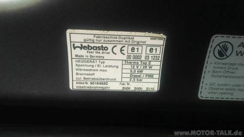

Hallo allerseits!
bitte schon im Voraus um Entschuldigung meiner vielleicht etwas blöd formulierten Frage…folgendes hat mich dazu bewogen sie hier zu stellen:
Beim Check des Ölstandes hab ich an der Unterseite der Motorhaube folgenden Sticker entdeckt (Anlage)…kann mir bitte jemand sagen ob das irgendetwas mit einer evt. verbauten Standheizung der Marke Webasto zu tun hat? Hab meinen Wagen damals gebraucht übernommen…da war das kein Thema bzw. wurde nicht angesprochen…
Vielen lieben Dank!
LG
Tom

Guten Tag steht doch im mmi bei Lüftung Setup dann steht da standheizung.
Habe auch den Aufklebe in der Motorhaube und ich habe auch standheizung.
Mfg
[Von Motor-Talk aus dem Thema 'Webasto Standheizung' überführt.]
Kann sein das der SH im MMI eventuell nicht angezeigt wird, aber trotzdem vorhanden ist. In dem fall einfach freischalten (lassen) von jemandem mit VCDS und dann ausprobieren ;-)

Moin, ja das ist eine SH. Wenn Sie nicht als SH verbaut wurde ist es der Zuheizer. Das ist euin und dasselbe, nur das dann der Zuheizer nicht als SH freigeschaltet wurde. Frei schalten lasen und Du hast ne SH. Die TDI's werden nicht so schnell warm und haben deswesgen alle den Zuheizer, der ab < + 5°C autom. ansprigt und läuft. Sonst wird der A 8 innen nicht warm.

Lass ihn erst mal auslesen um nach zu sehen ob es ein Zuheizer oder SH ist. Da gibt es schon einen Unterschied (u.A. Ventile). Dann gibt es noch SH'en mit und ohne FB, auch da muss nachgeschaut werden ob ein Empfänger verbaut ist. Kann mann meine ich auch per VCDS machen. Der Empfänger ist glaube ich hinten bei der Rücksitzbank Links verbaut.
Bei einem Zuheizer ist kein Empfänger verbaut...wenn man die Standheizfunktion im MMI freischaltet kann man aber schon Heizzeiten festlegen und die Heizung manuell ein/ausschalten. Damit ist es schon eine Standheizung geworden :) wenn man dann den Empfänger + etwas Kabel und Antenne nachrüstet kann man das ganze noch fernbedienen.
