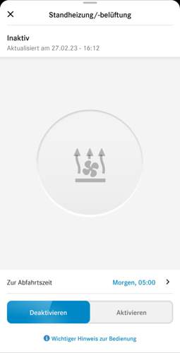

Moin zusammen,
ich habe vor gut einer Woche meine neue B-Klasse MOPF in Empfang genommen.
Vorher hatte ich eine E-Klasse und dort konnte ich per Mercedes Me-App die Temperatur der Standheizung einstellen, aber das funktioniert mit meiner B-Klasse nicht mehr. Die Funktion wird in der App nicht mehr angezeigt.
Ist das ein Fehler oder gibt es da tatsächlich Unterschiede in den Baureihen?
Gruß aus Seevetal
Fujikago
Screenshot Mercedes Me-App

Themenstarteram 27. Februar 2023 um 17:56
Moin Bernhard,
danke für die schnelle Antwort! Ich fahre einen B250 4MATIC und habe leider nicht mehr die Möglichkeit bei der Programmierung der Standheizung die Temperatur per App auszuwählen (siehe Screenshot!). Ich kann die Standheizung nur ein- oder ausstellen oder auch Zeiten auswählen, das war es auch schon.

Themenstarteram 27. Februar 2023 um 18:15
Das Fahrzeug ist eine Woche alt und der Dienst ist aktiviert (siehe Screenshot, ganz oben!).

Guten Morgen,
selbiges Problem hatte ich schon mal vor längerer Zeit, dass ich zwar die Standheizung ein- und ausschalten konnte, aber die Temp nciht einzustellen vermochte.
Damals war es ein Problem mit der App selbst.
Lade Dir mal eine ältere Version herunter. Aktuell ist 1.29.
Versuche es mal mit 1.28 und setze die jetzige Version aus.
Vielleicht klappt das?
https://apkpure.com/.../versions
Das half mir zumindest damals, bis eine neuere Version wieder funktionierte.

Ich wollte mich abschließend noch einmal melden, habe nach einem Monat heute doch tatsächlich noch eine Antwort vom Support bekommen!
Dort heißt es: „Nach einer Überprüfung Ihres Fahrzeuges haben wir festgestellt, dass die Einstellung der Temperatur für die Standheizung nicht kompatibel mit diesem Fahrzeug Model ist“.
Ich freue mich aber, das es bei einigen von euch mit der App trotzdem funktioniert!
