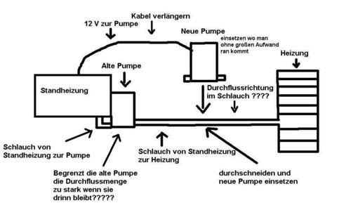

Hallo, bei meinem A6 tdi 1.9 Bauj. 2003 ist die original Standheizung (Webasto) verbaut. Morgens springt sie an ist auf 30 Minuten eingestellt. Sie läuft max 5-10 Minuten und fährt dann wieder runter. Lüfter bleibt an auch das Blinkzeichen in der Amatur. Nach einigen Minuten startet der Brenner wieder aber nur für kurze zeit, Warmluft kommt im Fahrtzeug nicht an.
Mein Verdacht liegt an einem Defekt der elektrischen Umwälzpumpe. diese Pumpe muss irgendwo unten sitzen, kommt man da gut ran? Auch um erst mal zu testen ob diese läuft.
Für Tipps und weitere Ideen wäre ich Dankbar.
gruß hp

hast Du die Möglichkeit einen Tester oder VAG COM/VCDS oder sowas dranzuhängen? Damit würde ich erst den Fehlerspeicher SH checken und dann eine Stellglieddiagnose der Standheizung machen. Damit kann man Dosierpumpe, Umwälzpumpe, Brennluftgebläse usw. auf Funktion prüfen.
Die UWP sitzt direkt am SH Block unter der Stoßstange kotflügelseitig.

Ist eigentlich recht einfach die umwälzpumpe zu diagnostizieren:
Motor starten. Standheizung an. Heizt sie dem Motor schön auf, funktioniert die umwälzpumpe nicht.
Alternativ: Motor auf Betriebstemperatur bringen. Motor abstellen. Standheizung an: geht das klimabedienteil an, bläst aber nach kurzer Zeit nur kalt, umwälzpumpe kaputt.
Alternativ mittels OBD auslesen.
Eine Standheizung mit defekter Umwälzpumpe kann nicht korrekt vorheizen da sie eben das Wasser nicht zirkuliert. Die Standheizung bricht ab, da sie eine zu hohe Wassertemperatur misst. Startet erneut, wenn dies abgekühlt ist.
Somit kann und wird da kein Motor warm.
ER schreibt doch den Motor laufen lassen ( am besten morgens wenn der Motor kalt ist), Standheizung starten. Dann wird sie Laufen, auch wenn die Pumpe fest ist ( außer bei elektrischer Fehler). Kannst am Auspuff der Heizung fühlen und hören. Weil dann wird das Wasser von der Wasserpumpe des Motors durch gepumpt.
Wenn sie schön läuft, Motor ausmachen.
Falls die Pumpe tot ist, wirst es hören. Denn dann fängt sie das Kochen an.
Dann ist sie auch ganz schnell am Ausbrennen.

Der Sensor hat nichts damit zu tun. Wenn die Heizung bei Motorlauf geht,einfach den Motor ausmachen. Wenn sie dann das ausbrennen anfängt, läuft ihre Pumpe nicht.
Wenn du einen Tester hast, starte die Heizung und beobachte die Wassertemperatur der Heizung in den Messwertblòcken. Wenn sie sau schnell auf 80 Grad geht und dann ausbrennt , ist die Pumpe tot
