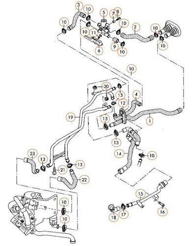

hallo,
hat schon mal jemand bei einem a4 8k 3.0 tdi quattro eine standheizung nachgerüstet?
ist denn da überhaupt platz im motorraum?
gruß volker

Ich bin grade auch im begriff in meinen 3.0 tdi eine webasto standheizung einzubauen. Vom Einbau ist das jetzt kein Problem. Nur frage ich mich ob der Anschluss an die Klimaanlage so einfach mit dem einen Kabel erledigt ist. Die Frage ist ob da nicht ein Steuergerät im audi dann meckert weil dann ja die Lüftung läuft. Hab eine Einbauanleitung von webasto als pdf. Da muss angeblich nur per Tester eine Einstellung vorgenommen werden. Ist das so richtig? Nur um es zu betonen ich brauche die standheizung nicht im fis und will auch keine originale wegen mehr codieren und so. Kann mir da jemand helfen?

Hallo Klaus.
Hab jetzt ca 2 Tage gebraucht um alles einzubauen und anzuschließen. Verschiedene arbeiten sind etwas umständlich ohne spezialwerkzeug. Geht aber. Für jemanden der schon öfters an Autos geschraubt hat sollte das kein Problem sein. Hatte auch keine Bühne zur Verfügung und habe die Leitungsverlegung an den Tank mit Auffahrrampen gemacht. daher habe ich die elektrik und den Tank Anschluss zuletzt angeklemmt damit ich das Auto noch bewegen konnte. Von Webasto gibt es ein Ebk mit der Nummer 1313526b für Automatik. Da ist dann zusammen mit dem normalen Lieferumfang der Standheizung alles dabei was man braucht. Hast du ein vfl oder fl audi? Beim Fl kann es sein dass der Platz belegt ist. Kannst ja mal rechts die Abdeckung vom Nebelscheinwerfer abmachen. Dann sieht man ob da Platz ist. Jedoch weiß ich nicht was da beim Fl verbaut ist.
Gruß Joachim
Habs grade gesehen EZ 03/2011 also vfl.
Vielen Dank, Joachim! Hilft mir sehr weiter!!!
@Jey-Jey schrieb am 17. Dezember 2014 um 15:09:19 Uhr:
Hier. Sollte aehlich sein
