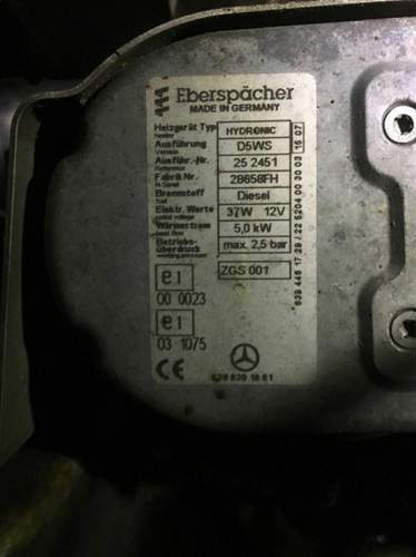

hy miteinander
ich habe einen viano 2006 und bekomme weder die standheizung noch den zuheizer in gang
das irre ist die kontrolleuchten beim schalter haben schon mal rot und gelb geleuchtet hab ich aber nie gebraucht
nun ists kalt und heizung nix
sicherung im motorraum ist ok 20ger
ich habe keine weitere idee die betriebsanleitung hilft mir nicht wirklich weiter
hat bitte wer einen rat fürmich
ps: fernbedienung hat er keine derbrandnerkasper??

Meinst liegt es am Verbrennergebläse, an der Glühkerze oder ganz einfach, das Gerät ist nach 10 Erfolglosen Startversuchen verriegelt und muss entsperrt werden.
Wie gesagt Suchfunktion.
Es fängt schon damit an das MB in der BA empfiehlt die SH auch im Sommer einmal im Monat laufen zu lassen. Auslesen lassen bei MB kostet um die 50,- €. Ob es dann an dem Teil, Brennluftgebläse min. 170,- €, Glühkerze min. 70,- €, bei MB noch teurer, MB eigene Steuerung glaube sind 220.- €, plus Montage mit unsicherem Ausgang, ist man mit einem Neugerät mit Garantie meist günstiger. Bei E-Bay habe ich vor kurzem ein Generalüberholtes für 299,- € gesehen, Anbieter war der Standheizungsshop Zwickau.

Mit SD DAS auslesen würde dir hier den Fehler eingrenzen können. Wo wohnst du?
Man muss halt nach einer für sein Fahrzeug passende SH Ausschau halten. Auf der SH ist seitlich ein Typenschild mit einer sechsstelligen Nummer drauf. Bei deinem Modell sollte das 252196 (ältere Baureihe) oder 252421 (neuere BR) sein. Unbedingt die el. Zusatzwasserpumpe prüfen ob diese läuft oder fedthängt/hakt. Hast du Restwärmefunktion?

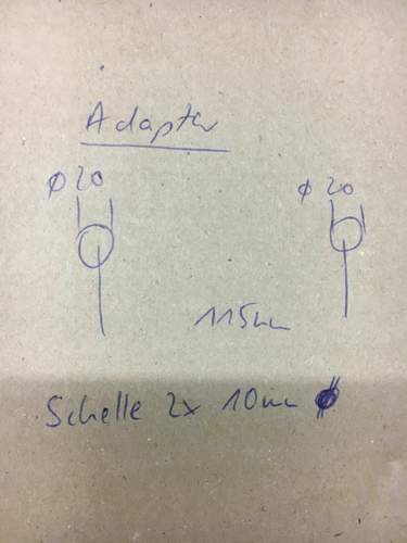

Wenn du die SH ausbauen magst, kannst dir ein Bypass bauen um das Fahrzeug weiter nutzen zu können. Die kleine rundziehende Schlauchschelle ist für die Dieselpumpe, da dort diese Ohrenpressschellen oft verwendet werden.
Die Teile sind alle von einem 2006er Bj.

Meistens steht beim Auslesen der universale Fehler Brennluftgebläse defekt, nach meiner Erfahrung haben die Dinger Probleme mit der Platine.
Ich hab mir einfach eine Überholte Standheizung geholt 250€ und ich bin wieder glücklich.
Aus und Einbau hab ich selbst gemacht mit ein wenig Vorbereitung z.b. Korken und so kein Thema.
Ich habe im Vorfeld viel Geld für die Überprüfung ausgegeben, auch hier hatte ich um Rat gefragt.Leider konnte mir keiner helfen.Bei einem überholten Gerät bekommst du 1 Jahr Garantie und du kannst dein altes Gerät für 50€ Inzahlungnahme geben.

Der Spezialist,der meine repariert hat,hat meine für 80€ geprüft. Danach meinte er die Reparatur würde 300-350€ kosten...Ich wollte dann lieber eine seiner generalüberholten kaufen,worauf er meinte das es nicht so einfach geht...besonders wenn ich die Klimaautomatik habe,kann ich nicht einfach ein anderes D5W S einbauen...auch wenn die Stecker gleich aussehen,können die ganz anders belegt sein...
Ich wüsste nicht warum er mir nicht ein Gerät verkaufen sollte,wenn es ganz einfach gehen würde ?
Der Anbieter aus Zwickau wurde oben schon erwähnt.
Hatte auch dieselben Probleme...um den ganzen Theater aus dem Weg zu gehen Kauf lieber eine neu...hab eine neue in der Bucht geholt direkt vom MB Händler mit 2 Jahren Garantie für 600€...da hast du Ruhe
