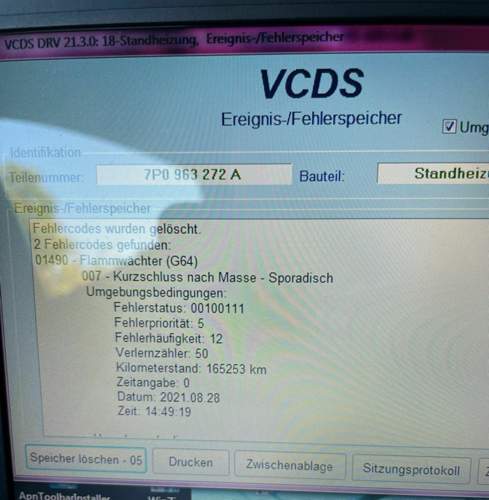

hat jemand bitte die Kodierung für den 7P facelift?
Ob die Codierung beim FL funktioniert, kann ich nicht sagen. Beim VFL sieht es so aus: STG 18 (Standheizung), Codierung 07 --> lange Codierung, Byte 0, Bit 3 deaktivieren (von 1 auf 0).
Sth-motor-an
