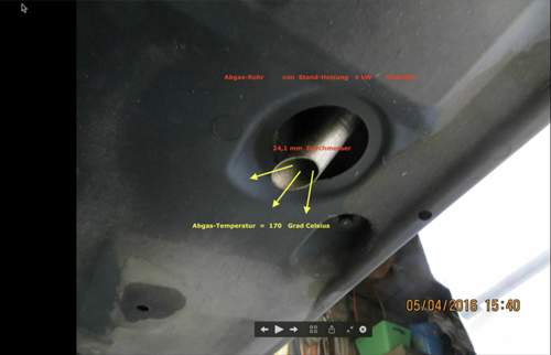

1. Standheizung:
Die ist rundweg gefährlich. Die zugehörige Standheizung ist nämlich so dämlich konstruiert, dass man die Heizung schon dadurch einschaltet, dass man die Fernbedienung dafür in die Tasche steckt.
Die Tasten haben keinen Druckpunkt und auf der Taste "On" ist dann auch extra noch ein hervorstehender Plastikgnubbel, um z.B im Dunkeln zu erfühlen, ob man den richtigen Knopf erwischt hat. Da alle Tasten plan zur Oberfläche liegen, reicht es eben aus, wenn in der Tasche länger Druck auf die On-Taste ausgeübt wird. Ich bin inzwischen schon ein paar Mal zum Fahrzeug zurückgekommen und die Standheizung lief. Auch in Tiefgaragen oder Parkhäusern. Das halte ich für unwegsamen gefährlich. Man stelle sich vor, man hat ein kleineres Wohnhaus mit angeschlossener Garage. Angenommen, die Verbindungstür steht mal offen und man schaltet ungewollt die Standheizung ein. Nach 50 Minuten Laufzeit dürften sich die Abgase im ganzen Haus verteilt haben. Das kann lebensgefährlich sein!
