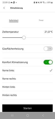

Kann jemand etwas zur erwähnten Glasflächenheizung sagen? Eine getrennte Schaltfunktion für Windschutzscheibenheizung habe ich nicht gefunden.
Nur in der App bei der SH
@kappa9 schrieb am 21. März 2022 um 16:37:57 Uhr:
Handbuch lesen ist feige ;-)
In der BA steht dass damit Heckscheibenheizung und Außenspiegel beheizt werden
