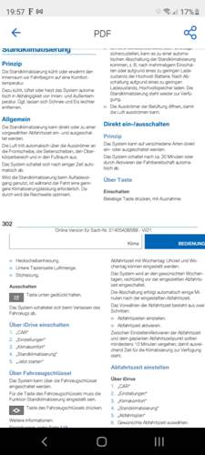

Was ist der Unterschied zwischen der Funktion „Standklimatisierung“, die man im Klimamenü einschalten und auch ausschalten kann und der Funktion, wenn ich im Standby einfach den Temperaturregler drücke (Wie das ja beim Verbrenner immer war, um ausschliesslich die Lüftung weiterlaufen zu lassen)?
In beiden Fällen bleibt beim i4 die Kühlung 30 Minuten aktiv, wenn es aber durch den Temperaturregler gestartet wird bleibt im Klimamenü der Punkt „Standklimatisierung aktivieren“ aktiv und man kann sie nicht ausstellen.
Ist das also eigentlich die selbe Funktion und die Software nur lausig programmiert oder gibt es einen noch einen Unterschied?
25 Antworten
Hat zumindest bei iX3 die gleiche Funktion, Betriebsanleitung Seite 302/303, siehe Bild.
Screenshot-20220807-195754-drivers-guide
