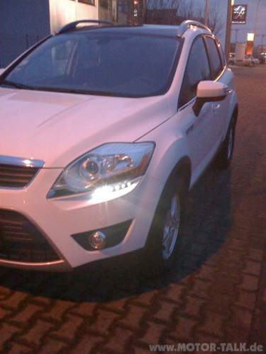

So, ich habe gestern beim Montieren der Sommerreifen das Tagfahrlicht aktivieren lassen. Dazu hat einer aus der Werkstatt ein ein Gerät angeschlossen und über irgendwelche Menüs das Tagfahrlicht (Standlechte) freigeschaltet. Dazu wurde noch ein Pos. 113 im Sicherungskasten ne Sicherunge gesetzt und wohl noch zwei weitere. Seit dem brennen die Standlichtleuchten vorne (die kleinen) und hinten bei angeschlateter Zündung, egal ob der Lichtschalter auf "0", Abblendlicht oder Automatik steht. Habe dann aber gestern Abend festgestellt, dass der Kuga nicht auszuschalten geht, wenn der Lichtschalter auf Automatik oder Abblendlich steht. Erst wenn man ihn in Position "0" dreht, geht der Motor aus. Was auch nicht sein sollte: beim Drehen des Lichtschalters in der Dämmerung von "0" auf eine andere Schaltstellung, geht die Zündung an :-(
Werde die Tage nochmal hinfahren, denn das geht meines Erachtens überhaupt nicht. Wenn das nicht zu lösen ist, werd ich s wieder rückgängig machen lassen.
Hat jemand vielleicht auch schon diese Erfahrungen gemacht?
Und: wo liegt eigentlich der Dämmerungssensor? Oben uin der Scheibe oder ist das dieser kleine leicht lila-schwarze Kunststoffknubbel in der Mitte unter der Frontscheibe?
Gruß, Marc
