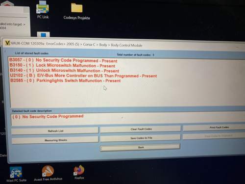

Mit dem Vaux-com (china) kann ich mich mit dem bcm verbinden und habe keinen Fehler.

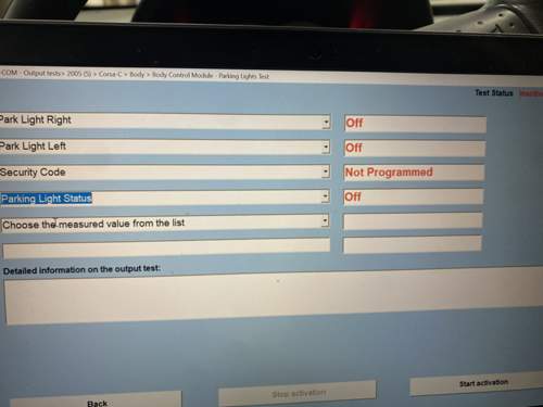

Im Menu Outputs Test kann ich nur den Test Parking Lights test aufrufen. Sobald ich ins Menu gehe, werden die Lampen Zwangs rückgesetzt und gehen aus. Ich kann beide Lampen ( ist ja nur ein Relais) über das Testmenu ein und ausschalten. Verlasse ich das Menu, gehen die Lampen wieder an.
In dem Menu Measerment ist der Eingang, das die Parking Light angehen soll an!

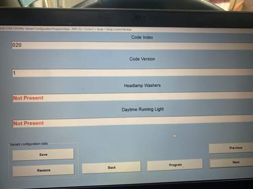

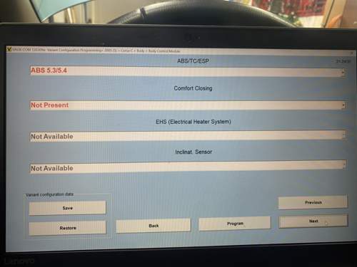

Kann sein das die Variantenkonfiguration verstellt ist.
Man hat die Möglichkeit am Corsa C das Abblendlicht so einzustellen das es sich immer einschaltet.
Ich glaube nennt die Schwedenversion, weil die immer mit Abblendlicht tagsüber fahren müssen.
Habe ich damals an meinem Corsa C so eingestellt.
Schaue mal dort rein ob sich was verstellt hat.

Hwd63. Weist du, wo ich den Punkt finde im vaux com ?

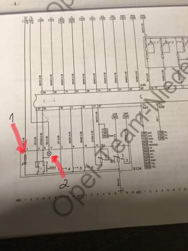

Hat jemand die Schaltpläne vom z10xep vom Facelift? Die anderen findet man im Netz. Aber ein bischen anders sind die schon, gerade im Bereich Lichtschalter und Lampen vorne…

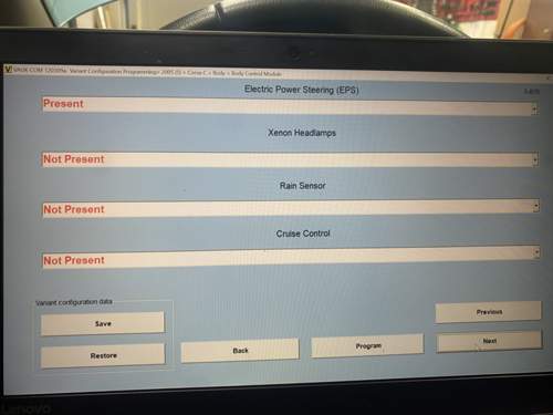

Themenstarteram 23. Januar 2023 um 10:57
Schaut mal das Bild.
Kann die vaux-com die VIN nicht richtig auslesen oder ist die schlichtweg falsch eingegeben? Ich habe mich noch nicht getraut, die zu ändern!
Kann mir jemand den genauen Ablauf, wie ich ein BCM Modul abmelde und das neue BCM Modul wieder anmelde?
Ich habe ja ein entheiratetes gebrauchtes BCM bei ebay bestellt und habe die vaux-com 120309a!
Vin
@Ivolo
Du muss auch eine 0= Null eingeben und kein O.
Themenstarteram 23. Januar 2023 um 11:59
ich habe doch noch gar nichts eingegeben. So ist der Istzustand! Könnte der Flash Speicher defekt sein und sich die Einstellung geändert haben?
Sollte ich einfach mal meine wirkliche FIN eingeben natürlich richtig mit 0 und O eingeben :=)
Dachte eigentlich, das die eindeutige FIN ein Teil der Wegfahrsperre ist, also sind die Fahrgestellnummern gleich, so gehören die Geräte zusammen....= verheiratet
Kann mir jemand den Ablauf kurz erklären, wie ich das einheiratete BCM an meine Auto anlerne? Reicht es, da nur die FIN einzugeben?

das ist meine FIN:
woloxcf0856076344
das aktuell im BCM
woloxcf0
Sehe aktuell das 0 oder O Problem nicht, würde aber drauf aufpassen...
@Ivolo
Null eingeben bei w0l0x
Das ist dein Problem!
Es gibt kein O.
w0l0xcf0856076344
https://www.ilcats.ru/.../?...
Themenstarteram 23. Januar 2023 um 15:51

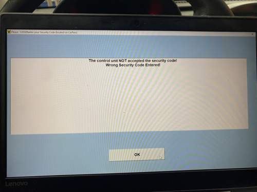

So, habe die richtige FIN eingegeben . Er hat Sie auch akzeptiert und mit programmed zurückgemeldet.
Beim Auslesen kommt aber jetzt W0L0XCF0. Siehe Bild…
Das Standlicht ist immernoch an . Aber das Auto läuft.
Hoffentlich kommt morgen das neue BCM.
Nochmal : Weis jemand die Prozedur zum verheiraten mit vaux com?
