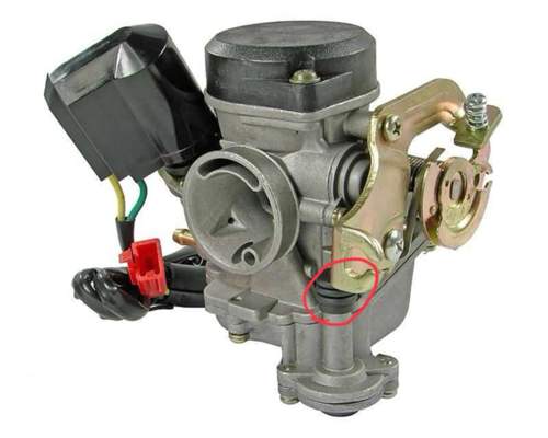

Themenstarteram 13. Juni 2024 um 6:23
Ich habe mir denn Vergaser nochmal angeschaut und gesehen das sich das im Bild markierte Bauteil nach meinem empfinden etwas wenig nach unten bewegt. Kann es sein das dort etwas klemmt und deswegen nicht genug Benzin in den Vergaser gelangen kann?
Wenn dem so ist, habt ihr vielleicht eine Idee wie ich das Problem lösen kann?
Lg
Das eingekreiste Teil ist die Beschleunigerpumpe die beim gasgeben eine zusätzliche Menge Benzin frei gibt.
Und es wird ungefähr 2-3mm nach unten gedrückt mehr nicht.
