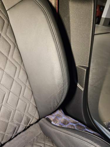

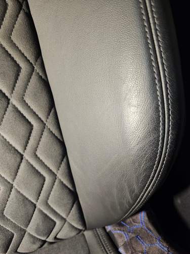

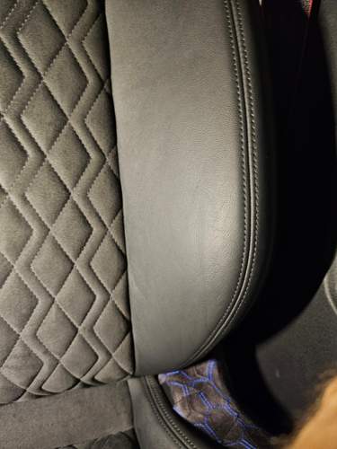

Hi zusammen,
ich habe an meinem A3 an der Seitenwange des Fahrersitzes sehr starken Abrieb des Kunstleders.
Der A3 ist 3 Jahre alt und seit einem Jahr in meinem Besitz.
Ich habe das Fahrzeug bereits mit diesen Gebrauchsspuren gekauft, allerdings sind diese seit dem noch etwas mehr geworden.
Der Abrieb innerhalb der zwei Nähte ist neu meine ich.
Hat noch jemand dieses Problem? Das hatte ich bisher noch nie bei einem Fahrzeug.
Jemand eine Idee, was man dagegen tun kann bzw. wie ich weiteren Abrieb vorbeugen kann?
Bin für jeden Tipp dankbar

Laut der Bedienungsanleitung von Audi wird Pflegemittel nur bei Echtleder empfohlen. Kunstleder sollte nicht mit Pflegemitteln behandelt sondern nur mit Wasser gereinigt werden. Schau mal in deine Bedienungsanleitung.
Die kleinen Risse in der Oberfläche deuten auf ungenügende UV-Beständigkeit hin. Das hat auch nichts mit umsichtigen oder nicht umsichtigen Ein- und Aussteigen zu tun und Pflegemittel bringen da auch nichts.
Zumindest löst sich die Beschichtung nicht ab, so wie bei meinem Sitz. Ich habe vor 6 Wochen mit ganz viel Nachdruck einen neuen Sitzbezug auf Garantie bekommen.

Das sieht bei uns nach 35tkm auch so aus und wir sind beide beileibe nicht dick.
Das ist einfach miese Qualität. Hat ja auch haptisch eher war von Plastik als Leder. Würde ich keinesfalls mehr nehmen (gilt allerdings für den gesamten 8Y).
Ich habe das gleiche Problem und habe auch mehrfach versucht den Sitz auf Garantie tauschen zu lassen; auch über die Kundenbetreuung. Ohne Erfolg (siehe auch den o.g. Thread)
Im Prinzip hast Du folgende Möglichkeiten:
1. Garantieantrag stellen
Wir per se von Audi abgelehnt, da kein Mangel.
Dann kannst du ein aufwendiges Gutachten von einem Prüfinstitut erstellen lassen und hoffen, dass dann Audi einlenkt und dir den Sitzbezug tauscht. Dann hast du aber irgendwann wieder das gleiche Problem, dass der Sitz rissig wird. Das wird wieder passieren. Das liegt einfach am verwendeten Kunstleder und der schlechten Hydrolysebeständigkeit…
2. Damit leben und wenn der Abrieb irgendwann zu schlimm aussieht mit Lederfarbe neu einfärben (lassen). Man sieht dann nichts mehr vom Abrieb.
3. Damit leben und wenn der Abrieb irgendwann zu schlimm aussieht, zum Sattler gehen und die Sitzwangen mit Echtleder beziehen lassen.
4. Einfach damit leben und nichts machen.
Viele Grüße
Bei Hydrolyse handelt es sich nicht um Abrieb. Wenn das während der Garantiezeit auftritt, ist es ein Mangel. Daher stellt man einen Garantieantrag bzw. nimmt den ausliefernden Händler in die Gewährleistung.
Wird das dann abgelehnt, schickt man ein paar Fotos und Fahrzeugdaten an ein anerkanntes Prüflabor und bittet um eine schriftliche Stellungnahme. Da ist nichts aufwendig dran. Besagt die Stellungnahme, dass die Schadstelle dem Alter und der Laufleistung unangemessen ist, geht man damit zum Audi Partner. Dann gibt es auch einen neuen Bezug.
