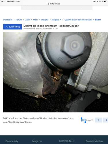

https://www.motor-talk.de/.../...mt-bis-in-den-innenraum-t6988040.html
Da wurde schon Kühlmittelbehälter gewechselt und auch Oelverlust, der auf Oelfilterdichtung geschoben wurde. Das muss doch schon damals das Problem gewesen sein.

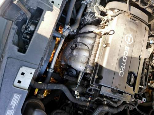

Das mit den Verarschung habe ich mittlerweile auch das Gefühl. Es ist kein Wasser im Öl zu erkennen, weder Deckel noch Stab. Oelverlust ist auch nicht zu erkennen, wie er sagt. Peilstab bis oben dran, obwohl letzter Wechsel 11 Monate her.
Der Wasseraustritt ist links unter dem Kühler steht auf der Halterung die Flüssigkeit.

Für mich sieht es nach einer groben Durchsicht aus. Ohne dass etwas zerlegt oder aus/eingebaut wurde.
Einfach nur gesagt es wäre die Pumpe, weil es da vorne der Bereich ist.
Ob Schläuche oder Kühler defekt ist oder sein könnte, wurde weder geprüft noch in Betracht gezogen.
Und weil ein leichter Ölfilm im Behälter ist (ob das stimmt muss man erst einmal prüfen) ist der Ölkühler verdächtigt oder wurde einfach genannt damit man den "neu" machen kann ohne Material zu verbauen, aber das dann fein abrechnen kann.
Ich würde mir den Kühler genau anschauen, der geht beim Insignia oft Hops nach ein paar Jahren, oft sind es die Verbindungen von Alu und Kunststoff die undicht werden (nicht nur beim Insignia oder Opel so, ist bei fast allen Marken die solche kühler verbaut haben).

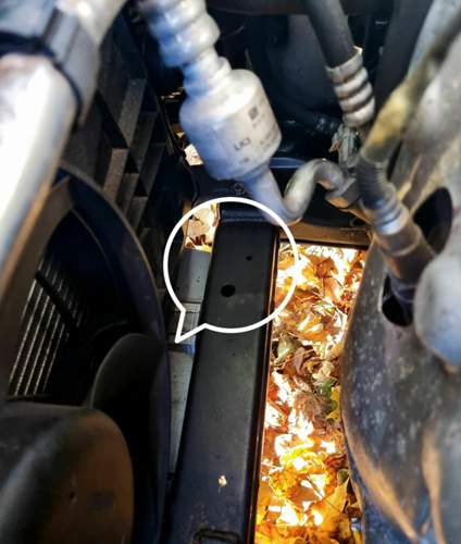

Themenstarteram 23. Oktober 2021 um 14:26
Das ist der Schleim, der an den Innenwänden vom Ausgleichsbehälter ist und aufgrund er wohl die Diagnose Oelkühler defekt stellt.

@tomstick
Also der Ölkühler wird schon eventuell undicht sein, aufgrund des Alters von ca. 10 Jahren.
Bei meinem war die Dichtung nach ca. 9 Jahren hinüber und bei ca. 90.000 km gelaufen.
Deine Aussage Wasserverlust Kühler/ Wasserpumpe passt irgendwie nicht.
Die Wasserpumpe kannst du eindeutig lokalisieren, ebenso den Wasserkühler.
Solltest schon erkennen können, wo das Kühlwasser ausläuft.
Mache mal ein paar gescheite brauchbare Fotos und stelle die mal hier ein.
Ebenso macht ein undichter Ölkühler mit Ölspuren von aussen sichtbar auf sich bemerkbar.
Sollte Ölspuren am Ölkühler sichtbar sein, Dichtungen erneuern oder einen neuen komplett einbauen, als erstes.
Die Spuren von Öl im Kühlwasser sind ja eindeutig.
