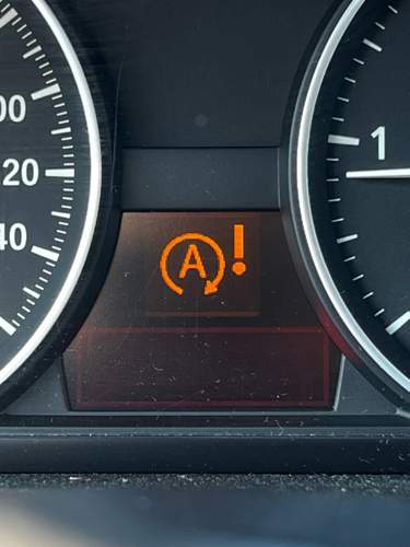

Moin zusammen,
ich hatte die Batterie abgeklemmt und danach wieder ganz normal abgeklemmt. Seit dem habe ich ein mir unbekanntes Symbol im Display. Vielleicht kennt es ja jemand
Es kommt beim Start und beim ausmachen vom Fahrzeug und es ist unten neben dem Tages Kilometer Zähler ein Dreieck mit Ausrufezeichen. Auch Start Stopp gehr seit dem nicht mehr.
Danke schonmal für eure Hilfe

würde sagen, es liegt ein Defekt an der Autobatterie – zu wenig Spannung. Wenn zu wenig Spannung da ist schaltet sich aus oben genannten Gründen als eine Art Schutzfunktion die Start-Stopp Automatik ab. Wirst wohl um eine neue Batterie nicht rum kommen.

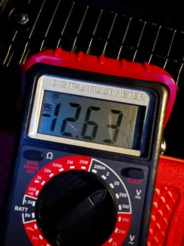

Hab die Spannung mal gemessen. War bei 14 bis 14.5. Braucht die mehr als eine normale wegen Start Stopp?

Hab den ausgelesen. War kein Fehler. War aber auch so ein billig ding was nur Motor Codes kann. Hab das Symbol auch durch googlen nicht finden können
Hääää 14 bis 14.5.,.... Sorry aber deine Antwort ist UNSINN. (hast wahrscheinlich an der Lichtmaschine gemessen) Eine neue AGM Batterie ohne Last hat zw 12,8 und 13 V.

nimm ein Multimeter und messe die Batterie. Verbinde das rote Kabel des Multimeters mit dem Pluspol deiner Autobatterie und das schwarze Kabel kommt dann an den Minuspol. Was hast du hier für einen WERT?????
Für mich bedeutet das Zeichen Start Stop Problem. Die Spannung messen bringt nichts. Wenn du einen fundierten Wert von der Batterie benötigst, brauchst du ein Batterie Testgerät. Oder lass einen Batterietest in der Werkstatt machen. Wie alt ist deine Batterie?

Kann ich nicht sagen. Habe den Wagen erst seit 2 Monaten. Aber kann eigentlich nicht sein das die fritte ist. Sieht optisch noch gut aus und hat auch keine Anzeichen gemacht

Hab mit nem multimeter 12.6 gemessen. Motor aus. Also keine lichtmaschiene an. Ist eine ganz normale batterie Spannung und somit muss diese auch nicht neu
