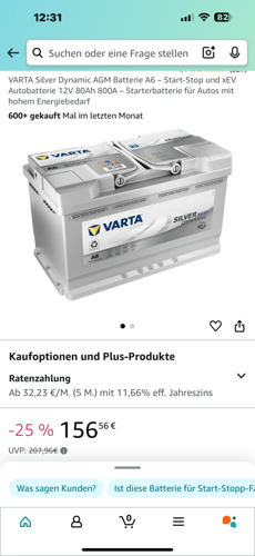

Kauf Dir aber auch die richtige Batterie!
Diesen Batterie Hersteller kann ich Dir sehr empfehlen:

Hatte diese Batterie ausgesucht:
https://basba.de/autobatterien-nach-pkwmodell.html
Passt diese?
Ich werde die batterie nochmal von meinem Mechaniker überprüfen lassen...das ganze ist echt sehr merkwürdig...
Passen alle!
Es sind alle drei sehr gute Batterien mit denen egal welche dürftest Du nichts falsch machen!

Also habe ich selbstständig die Starterbatterie gegen die stärkste von Varta ausgetauscht.
Wie ist die genaue Bezeichnung der Batterie?
Es bringt nämlich gar nichts die stärkste zu verbauen wenn es die falsche ist!
Poste am besten mal ein Bild deiner jetzigen Batterie!

Eingebaut habe ich die 'VARTA F21 Silver Dynamic AGM 580 901 080 Autobatterie 80Ah'.
