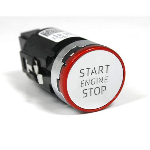

ich würde auch gerne den Startknopf tauschen.
Nach dem was ich bisher gefunden habe, muss die gesamte Verkleidung der Mittelkonsole demontiert werden, um den Knopf zu erreichen.
Ist das tatsächlich so? Oder gibt es einen Trick??

Start-Stop Schalter ausbauen geht ganz einfach und schnell von oben ohne die Mittelkonsole auszubauen ;-))
Von einer Blisterverpackung schneidet man sich 2 Streifen ca. 2 x 6 cm heraus.
Diese führt man dann am Start-Stop Schalter links und rechts ein und probiert so lange, bis diese beiden Streifen tief reingehen. Damit ist die Verriegelung vom Schalter offen.
Dann kann man mit einem kleinen flach Schraubendreher den Start-Stop Schalter sehr leicht und ohne Gewalt nach oben heraus hebeln.
Alternativ Start-Stop Schalter, wäre dieser hier.
Habe diesen auch bei meinem B9 verbaut.
https://shop.ahw-shop.de/...p-schalter-interieur-betaetigung-chrom-rot
VG
2 Streifen Blisterverpackung

Der Umbau hat geklappt. Habe zunächst einen reißfesten Faden um den Knopf gelegt. Dann mir Blisterstreifen die Halterung entriegelt. Ließ sich dann gut am Faden rausziehen.

Ich denke die Intention ist es eher den Knopf auf den etwas schickeren von den S und RS Modellen mit dem roten Ring zu tauschen. Siehe auch die Fotos im Beitrag weiter oben.
