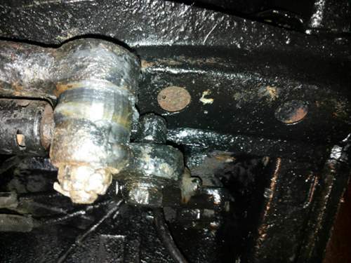

Hallo, an meiner Mittelspurstange sind die beiden Gummistaubkappen spröde, gebrochen und herausgefallen. Beim Veteranenservice sind diese aufgeführt, aber nicht lieferbar.
Kann mir jemand sagen , ob ich da neue, mit Spannringen einsetzen kann?
Oder gibt es eine Quelle für die alten Dichtungen?
Ansonsten bleibt ja nur, eine neue Mittelspurstange zu kaufen (Nachbau mit Spannringdichtungen)? Wenn diese die gleiche Länge, wie die eingebaute hätte, wäre eine Neuvermessung der Spur nicht nötig? Hat da jemand Erfahrungen?

Es wundert mich nur, dass die Käferteilelieferanten das Teil im Programm haben , es aber nicht liefern können.Wenn es so einfach wäre, sollten die es haben. Es gibt bei E-Bay keine Manschette ohne Spannringe. Und diese haben keine Spannringe, sind schon sehr speziell. Siehe Bild.
Ob ich da welche mit Spannringen einbauen kann , das wäre meine Frage.

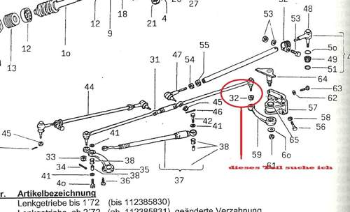

Vielleicht nochmals zur Erläuterung. Mein 1303 Bj.74, hat noch eine, ich glaube, Kugelumlauflenkung, keine Zahnstangenlenkung, wie sie später eingebaut wurden.
Von der Lenkung geht es über einen Lenkhebel an die Mittelspurstange, die am anderen Ende an einem Tragarm an der Karosserie besfetigt ist. Von der Mittelspurstange gehen zwei zu den Achsschenkeln ab.
Die Lagerung der Mittelspurstange ist mit Spannringlosen Manschetten ( aus Gummi oder Kunststoff - sind dick und spröde- alt!) versehen. Diese Dichtungen bekomme ich nirgends mehr.Der Bolzendurchmesser ist 16,5mm.
Frage: weiss jemand, wo ich solche Dichtungen bekommen kann oder ob ich da einfach Manschetten mit Spannringen verwenden kann?
Zur Erklärung siehe Bild.
das ist bei allen Käfern die gleiche Kappe, egal ob Zahnstange oder das alte Lenkgetriebe
Danke, Janpeter, das ist aber leider falsch.Siehe meine Bilder! Die mit Spannringen sind anders, als ohne!
Die ohne gibt es nur bei dem 1303 mit Kugelumlauflenkung.
Ich werde mir welche mit Spannringen besorgen, Bolzenmaß 16 mm,und mal sehen, ob es funktioniert.
jeder Käfer hat das, was Du "Kugelumlauflenkung" nennst. nur die späteren Autos hatten dann eine Zahnstangenlenkung.
jeder 1200er seit den 50gern hat diese Lenkung. Alle! nur beim 130x war die Befestigung anders.
Diese Kappen sind für alle Käfer gleich - Nur eine Bestellnummer.

Nein, es sind nicht alle Kappen gleich..,
diese "Mittelspurstange" hat keine Kugelköpfe,
sondern nennen wir es mal anschaulich
"Zylinderköpfe",
diese sind nur axial drehbar und haben
einen fixen 90°-Winkel ...
und deswegen sind es wohl
keine Gummis mit Spannringen,
sondern nur Kunstoffkappen....
